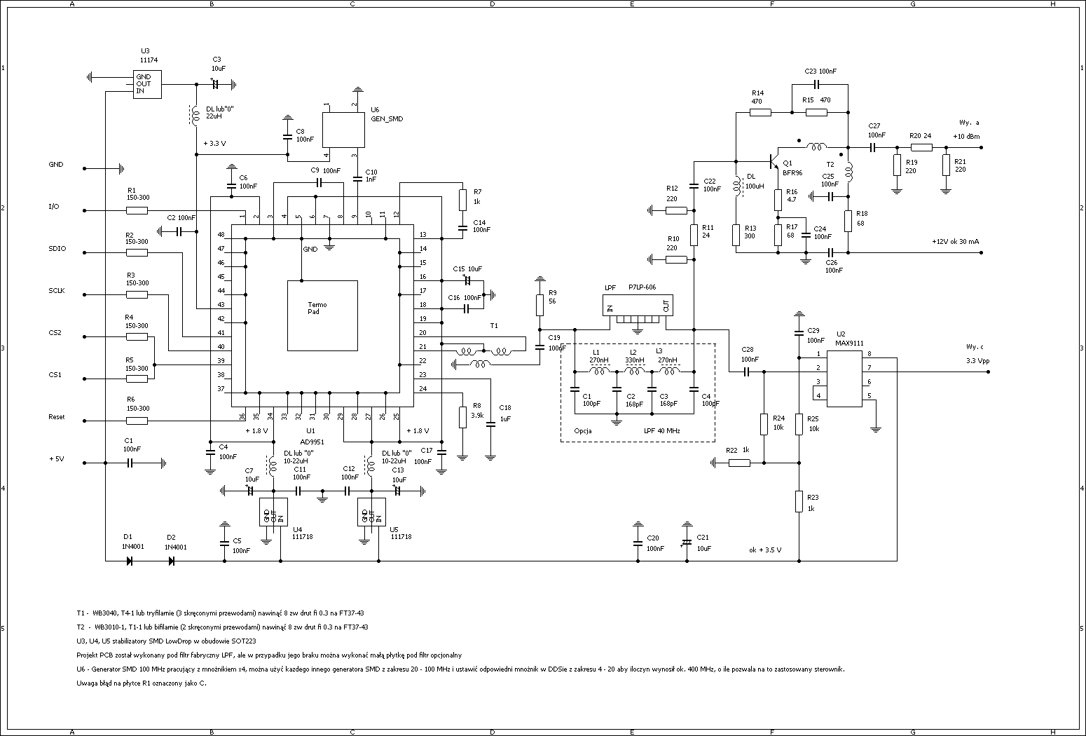

Schemat uniwersalnego modułu DDS. Posiada wyjście analogowe i wyjście cyfrowe. Prawidłowo zmontowany układ bez podłączenia do sterownika pobiera z 5 V ok 80 mA, pracujący ok 120-180 mA zależy od generatora taktującego. Ograniczona ilość płytek PCB będzie dostępna na spotkaniu ŁOŚ.
.bmp  Moduł DDS AD9951.BMP (Rozmiar: 201.04 KB / Pobrań: 2207)
