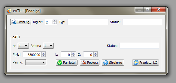

hm_dipol,
Niestety nadal nie mam konfiguratora.
Nie mam także odczytu swr z radia, jako, że omnirig nie udostępnia takiej funkcji. Można to zrobić korzystając z tzw. 'custom command', ale odpowiedź jest wtedy obsługiwana za pośrednictwem pętli zdarzeń systemowych. Upraszczając różnica taka jak między wykonaniem telefonu a napisaniem listu :-)
Da się to obejść, ale, nie wdając się w szczegóły, trzeba nad tym posiedzieć, a na razie z czasem krucho.
Nie muszę chyba jednak przekonywać, że współpraca przez OmniRig ma takie zalety, że nawet bez odczytu SWR warto go stosować.
Jeśli chodzi o konfigurację, to przewiduję:
1. definiowanie liczby skrzynek (1 przełącznik wejściowy)
2. Dla każdej zadeklarowanej skrzynki:
2.1. Definiowanie liczby podpiętych do niej anten
2.2. Definiowanie pasm roboczych
Obsługa kilku skrzynek będzie wymagała dołożenia kontrolek na panelu.
Przymiarki w załączeniu...
Żeby utworzyć wpisy do bazy danych dla danego pasma wystarczy ustawić odpowiednią konfigurację L i C i nacisnąć klawisz "store" - będzie pamiętana i wybierana automatycznie, stosownie do bieżącej częstotliwości, a przy wychodzeniu z programu zapisana na dysku.
Na razie wersja testowa działa z 1 skrzynką nr 1 i na wszytym na sztywno porcie COM. To jest brzydkie, ale na razie tylko ja z tego korzystałem.
Wersję testową, taką jak mam dziś mogę udostępnić, jak tylko dorobię wczytanie nr logicznego eATu i ComPortu eATu z pliku configuracyjnego.
Wtedy będzie można, grzebiąc edytorem tekstowym dostosować do własnych potrzeb.
W user interface zrobiłem gałki, żeby panel trochę przypominał konsolę, ale z praktyki widzę, że rzadko je się stosuje. Nawet trochę przeszkadzają.
Do zwiększania i zmniejszania wartości L, C i f wykorzystuję najczęściej kursor up i down oraz pgDown i PgUp, więc z gałek chyba zrezygnuję.
Jeszcze trochę cierpliwości....
