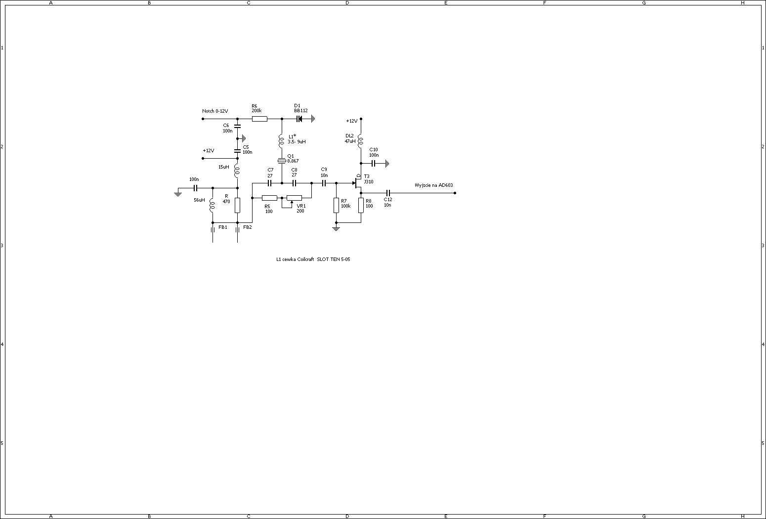

Układ Notcha został zaczerpnięty z projektu MiniYes. Jego atutem jest wycinanie niepożądanych sygnałów przed wzmacniaczem pośredniej częstotliwości, a przez to poprawienie pracy układu automatyki. Układ Notcha na wejściu obciążony jest opornością 500 Om, a na wyjściu 100kOm. Sygnał przechodząc przez połączone szeregowo kondensatory 27 pF jest tłumiony niską opornością rezonansu szeregowego Q1. Wartość częstotliwości rezonansu jest regulowana diodą pojemnościową BB112. Indukcyjność L1 ustala zakres jego przestrajania. Rezonator Q1 należy wybrać tak, aby miał możliwie największy odstęp (w górę) jego częstotliwości rezonansowej od częstotliwości górnego zbocza filtru. Pożądany odstęp to 500-1000 Hz. Im większa różnica tym indukcyjność L1 ma większą wartość, co poprawia: równomierność głębokości tłumienia w paśmie przestrajania i zakres przestrajania (jest większy). PRek VR1 ustala głębokość tłumienia notcha w środku pasma filtru. Mała indukcyjność L1 (np 3.5 uH) skutkuje zmniejszeniem tłumienia na obu krańcach przestrajania. Wszystko jest OK gdy L1 ma 7-8 uH (ale to zależy od różnicy częstotliwości Q1).

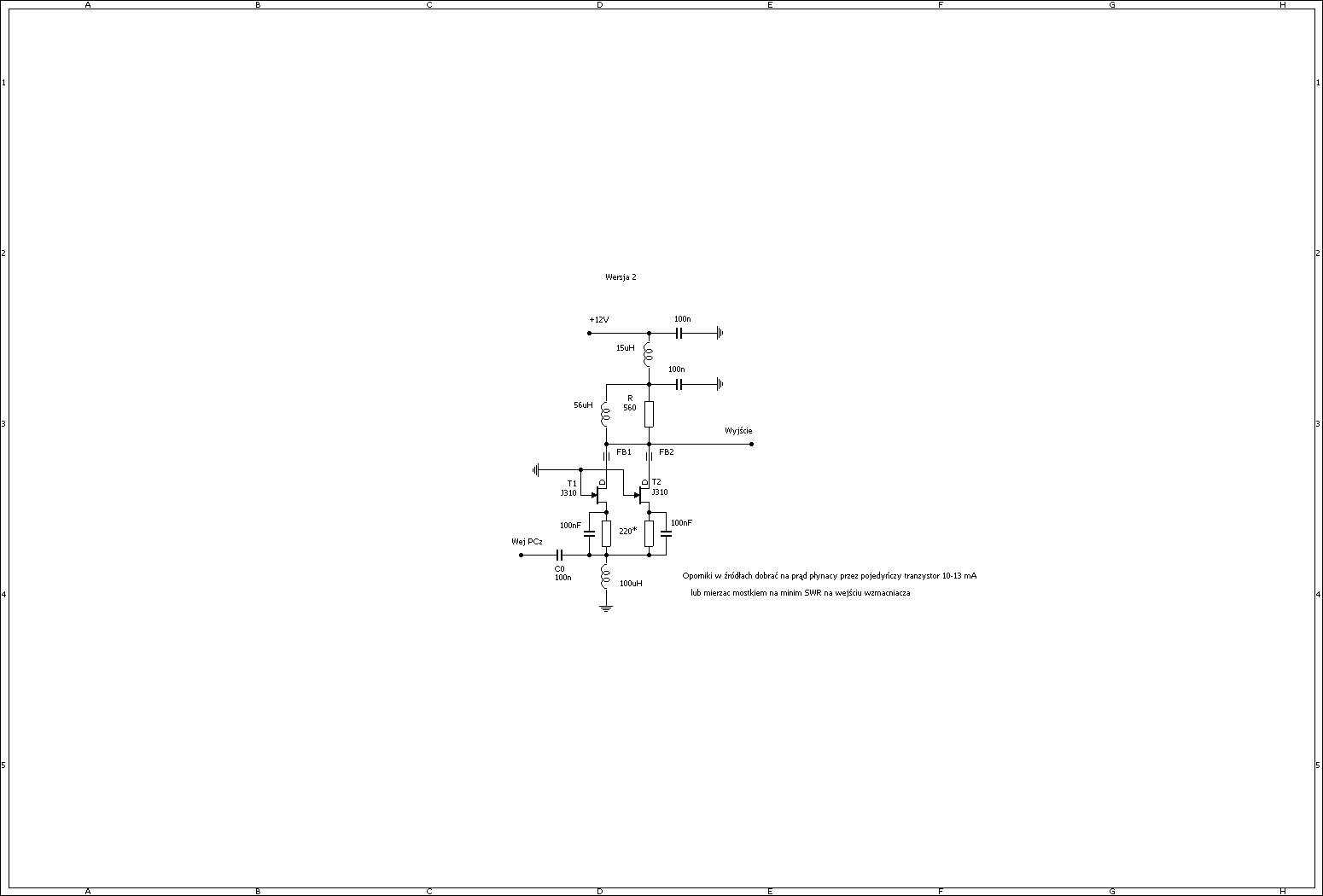

W załączeniu fragment schematu, wykresy obrazujące tłumienie notcha, a także wykres obrazujący charakterystykę filtru kwarcowego obciążonego wzmacniaczem w "wersji 1". Charakterystyka wyraźnie zafalowana, widoczne wyższe o 6 db wzmocnienie wzmacniacza w wersji 1 w stosunku do wersji 2.
Dodano ostateczną wersję wzmacniacza wersja2 (zmienione wartości oporników na podstawie wykonanych kilku prototypów modułu pcz.)
