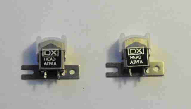

(11-04-2011 8:48)SP4HKQ napisał(a):  Głowice magnetofonowe stereo mają indukcyjność od 130 do 160 mH. Taka różnica nie wpływa znacząco na charakterystykę filtru. Większą uwagę należy zwracać na oporność tych głowic. Powinna być w zakresie 200-260 Om (zdarzają się głowice o oporności nawet ponad 1 kOm).
Zmierzyłem 2 glowice AIWA DX. Indukcyjność ok. 87 mH, rezystancja ok. 240 Om....
