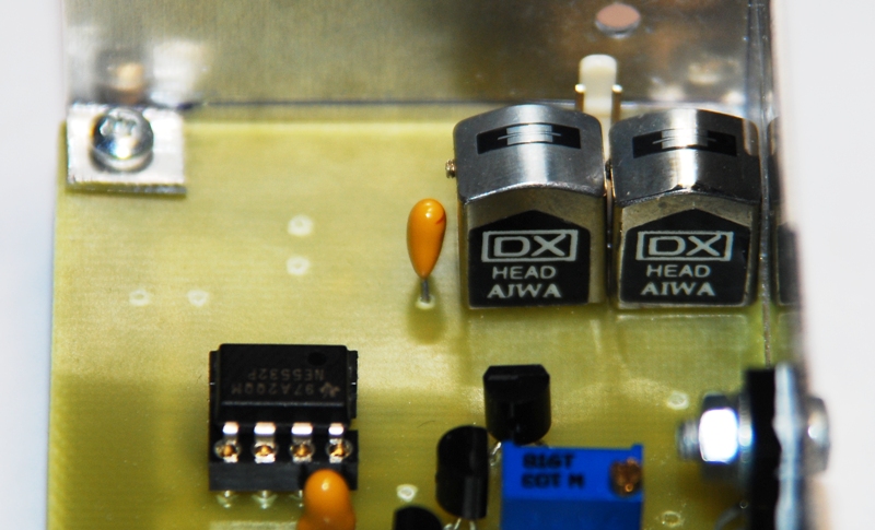

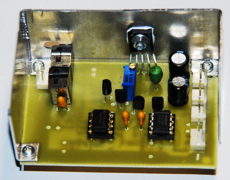

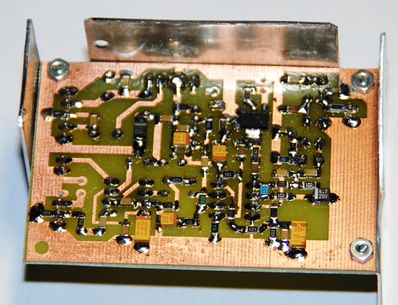

Mój moduł toru odbiorczego małej częstotliwości, płytka prototypowa wykonanie HM. Na zdjęciach szczegóły montażowe oraz typ zastosowanych głowic magnetofonowych. Koniecznie przed zakupem należy sprawdzić rezystancję cewki głowicy, często trafiają się głowice w przedziale 1..1,5k.
