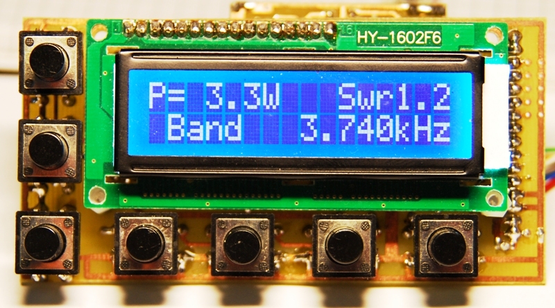

1/ PRACA - (1 zdjęcie) ekran wyświetla pomiar mocy i SWR (jeszcze nie aktywne), oraz aktualną częstotliwość pracy anteny. Klawiszami konsoli (pod napisem Band) możemy zmienić pasmo lub (pod nastawą częstotliwości) aktualną nastawę częstotliwości.Częstotliwość zmienia się z krokiem co 10kHz. Każda zmiana częstotliwości powoduje wysłanie do skrzynki ramki z nowa częstotliwością. Jeśli w pamięci skrzynki są zapisane nastawy skrzynka będzie zmieniała swoje nastawy podążając za zmianami częstotliwości. Przy takim strojeniu nie potrzebujemy sygnału w.cz. i skrzynka zawsze ma gotowe nastawy. Wadą jest konieczność ręcznej zmiany częstotliwości na konsoli.

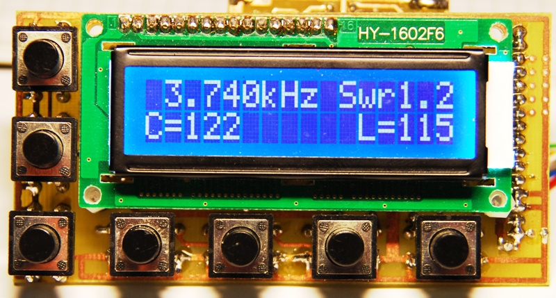

2/STROJENIE - (2 zdjęcie) ekran wyświetla aktualną częstotliwość, SWR, oraz nastawy C i L. Klawiszami konsoli zmieniamy wartość nastaw na minimalny SWR. Lewy dolny klawisz [set] zmienia miejsce podłączenia kondensatorów w skrzynce.

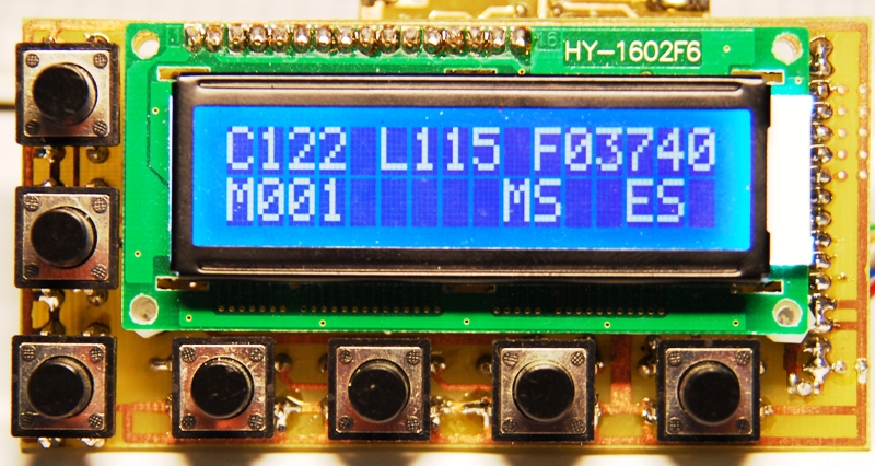

3/MEMORY (3 zdjęcie) ekran pokazuje aktualny stan nastaw (C, L, częstotliwość), klawiszami ustawiamy nr. komórki pamięci do której zostanie zapisana nastawa. M[000] ...M[099]. Klawisz MS powoduje przepisanie nastaw do ustawionego nr. pamięci w skrzynce eATU. Wszystkie zastawy zapisywane są w pamięci RAM procesora, są tracone po wyłączeniu zasilania. Jeśli chcemy trale zachować nasze nastawy wciskamy klawisz ES, który spowoduje przepisanie wszystkich komórek pomięci do EEPROM-u procesora.

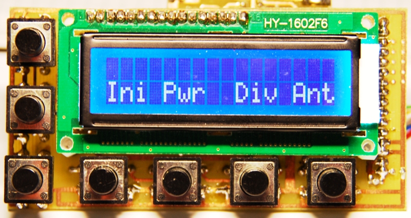

4/SETUP (4 zdjęcie) ekran konfiguracji konsoli domowej, pozwala na INI - inicjowanie konsoli, PWR - kalibrację pomiaru mocy, DIV - ustawienie dzielnika do pomiaru częstotliwości, ANT - ustawienie aktualnego nr. anteny.
