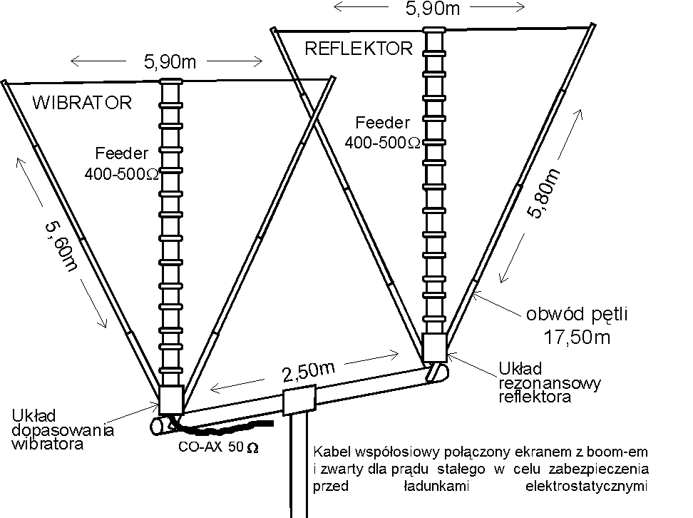

Potencjalne zastosowania eATU :-) do DELTY podobnej do SP3PL
http://emp-software.pl/hams/sp3pl/articl...index.html
ale używamy DWIE skrzynki w obu końcach DELTY
- pierwsza służy do dostrajania nadajnika
- druga służy jako obwód rezonansowy strojony synchronicznie do pierwszej
Nie znam konstrukcji stroika - czy on jest terminiwany 50 om czy co... ale wiem że eATU da sobie z tym radę
W kwestii technicznej sposób sterowania dwóch ATU można prosto zrobić
- Duga ATU na drugim adresie jest sterowana przez Sterownik i zawsze nastawiane są skrzynki parami.
ZALETY - podczas strojenia DELTY można ZDALNIE podczas testów ustawić się na kierunek i nastawić na:
1 - pierwsza skrzynka na minimum SWR
2 - druga skrzynka strojona na minimum SWR ??
3 - druga skrzynka strojona na max odbioru korespondenta na kierunku
... trzeba by doczytać gdzieś o budowie takich delt... :-)
