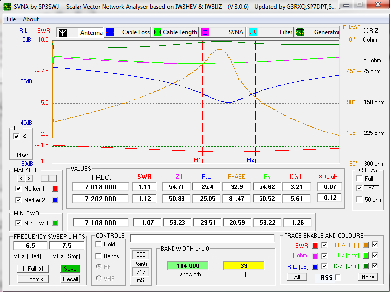

eAtu mam przy antenie, fider trx===eAtu około 10m, odległość między anteną a trx to około 1,5m (okno obok balkonu).

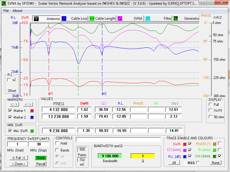

Trochę pomiarów. Najpierw sama wędka+przeciwwagi.
L:0nH C:off
Dla 40m.
Nastaw skrzynki: 3700nH C:00pF -~~~][-
Oczywiście dało by się poprawić trochę tłumienie odbicia (dociągnąć pojemnością do -35dB) ale to zawęzi pasmo.

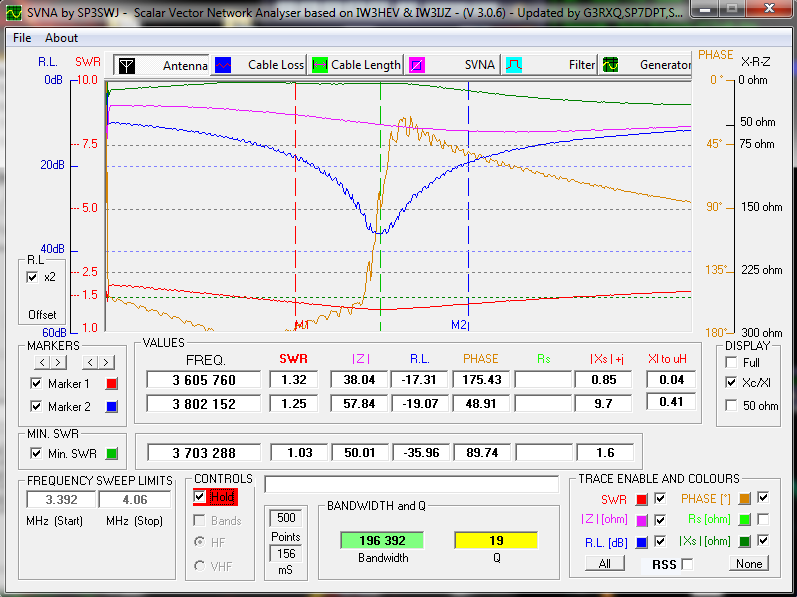

80m
Nastaw skrzynki 8200nH C:0p
2 bloki obok pracuje przemiennik GSM (stąd te siepy na wykresie). Pomimo tego w SP6 słyszą mnie na 7-8s. Oczywiście tło szumów to ja mam na 8s Angry
