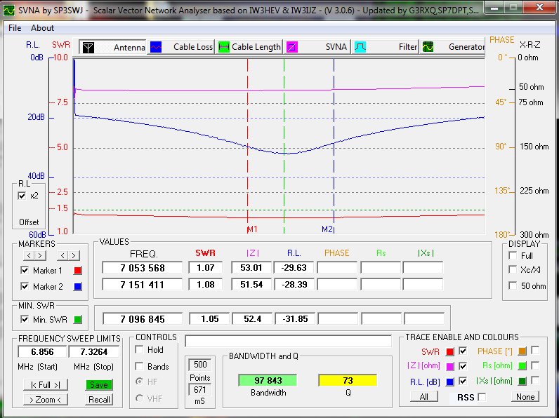

Moja wędka wisi na balkonie I piętra. Na 40m stroi się bardzo ładnie, niski WFS w całym wycinku pasma.
Przykładowy pomiar:
Nastaw skrzynki: 3700nH C:00pF -~~~][-
Na 80m nie jest już tak różowo, trzeba odstrajać co 10-20kHz aby uzyskać dobre wyniki.
Wczoraj na tej antenie udało mi się zrobić trochę łączności min:
MM3FET 1797km
PA3GWN 1093km
OH3JKV 967km
9A7JQQ 890km
Co ciekawe, był także kolega DF2KK (1121km), który pracował na wędce 10m (!) dostrojoną skrzynką przy radiu Big Grin Raporty 5/8 i 5/9, bardzo ładnie to szło.
Myślę, że jak na miejsce zaczepienia wędki i moich (nie)umiejętności operatorskich (pierwszy dzień na KF!) taka wędka wypada na prawdę dobrze.
