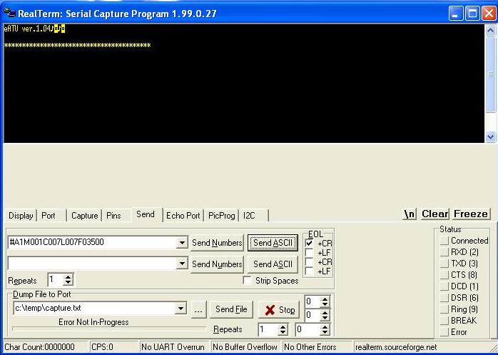

Jerzy, zrobiłem przed chwilą test mojej skrzynki na terminalu RealTerm z rozkazem [M] i skrzynka potwierdza wykonanie rozkazu "*" (gwiazdką). W załącznikach jest plik konfiguracyjny z rozkazami [M] do wgrywania nastaw do skrzynki oraz zrzut ekranu z terminala. W górnym oknie widać potwierdzenia w postaci linii gwiazdek. Skrzynka zgłasza się starym numerem ale jest to wersja ver.1_05.
Test był zrobiony na RS232, pozostaje sprawdzić na RS485, być może, że jest to sprawa sterowania kierunkiem Twojego konwertera.
Może jest coś nie tak w strukturze ramki np. zamieniona jest kolejność parametrów, F musi być na końcu ramki tak jak w pliku konfiguracyjnym.
Cieszę się, że skrzynka działa i widać efekty w postaci poprawnego dopasowania anteny.
