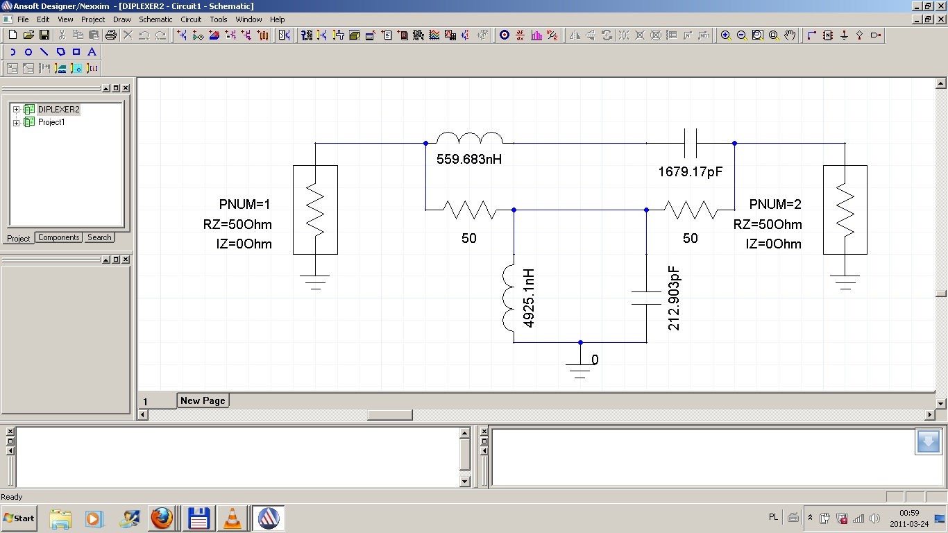

Witam!
Schemat samego diplexera jest dokladnie taki sam jak w trx HUSAR, dodalem schemat z wartosciami elementow. Oczywiscie kondensatory mozna wybrac najblizsze z typoszeregu korygujac nieco wartosci cewek.
Zoptymalizowany w tym przypadku oznacza ze byl liczony przez profesjonalny program pod katem okreslonych zalozen,tzn. maxymalnie dobrago obciazenia i minimalnego tlumienia wtraceniowego dla 9Mhz,oraz maxymalnie dobrego obciazenia dla czestotliwosci powyzej 9Mhz do conajmniej 80Mhz.Dwa rezystory szeregowe zamiast 2x51Ohm lepiej zastosowac 2x47Ohm "dostrajajac" je bardzo drobnym papierem sciernym przy stalym pomiarze do 50Ohm. İmage
