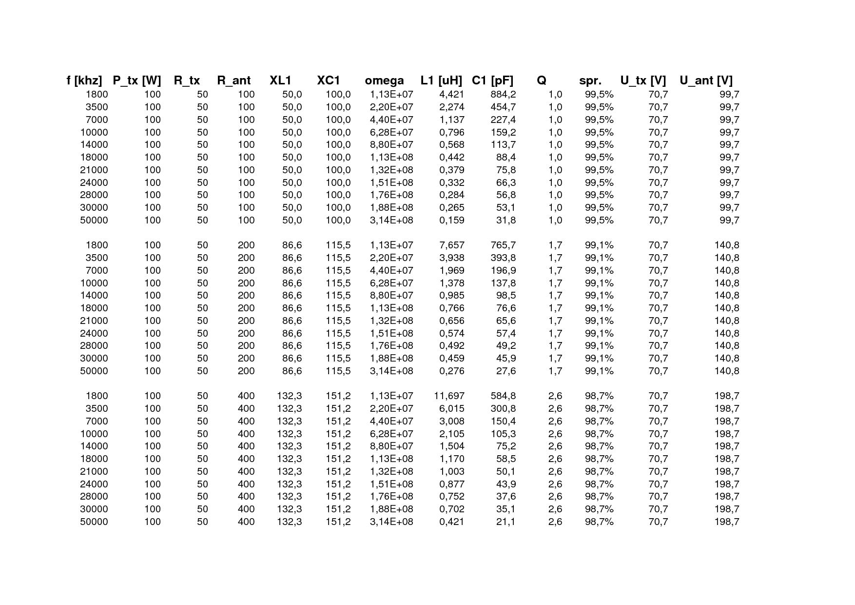

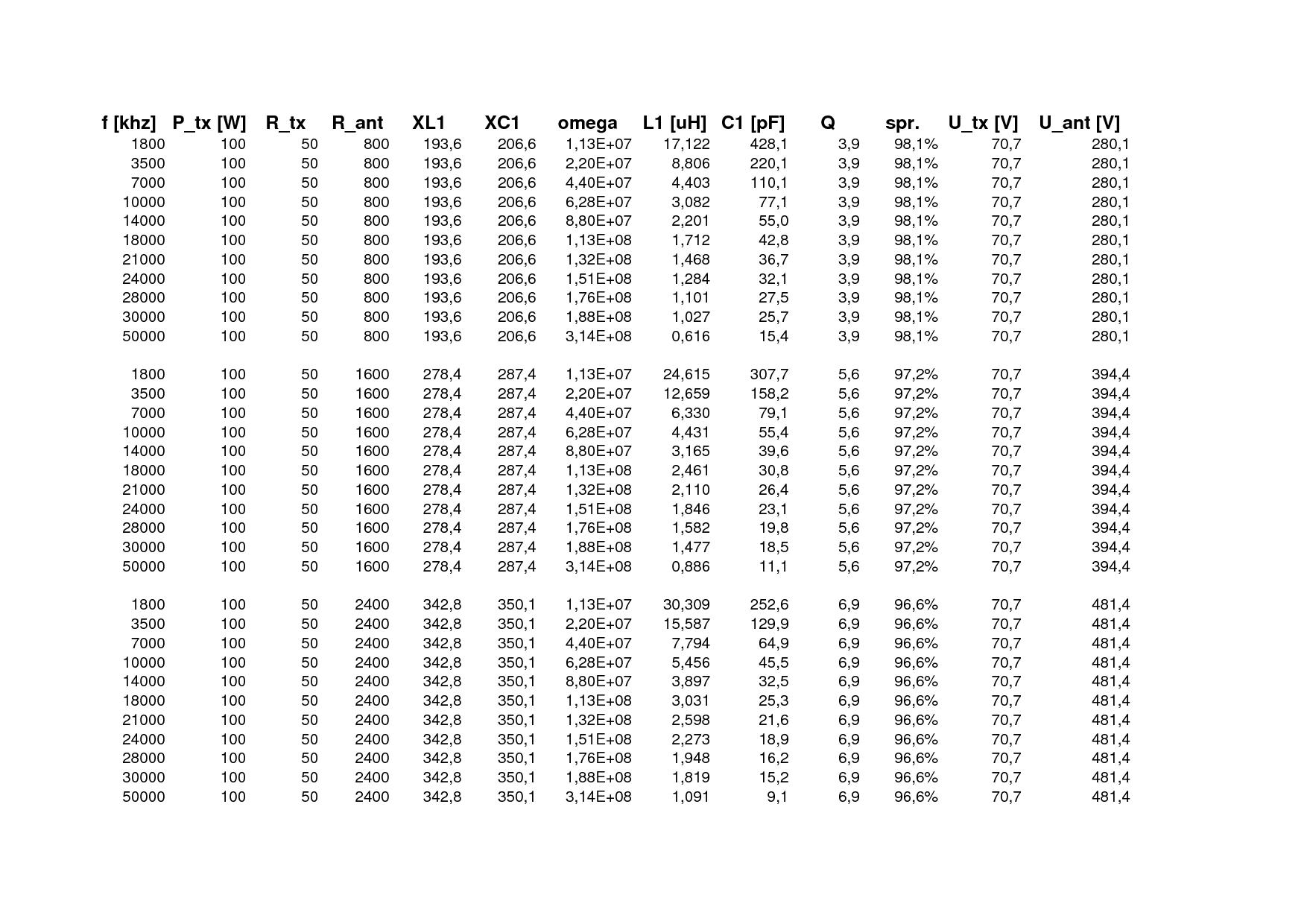

Wracając to tematu skrzynki easy ATU wykonałem kilka obliczeń w arkuszu kalkulacyjnych aby zobrazować zmiany wartości L, C dla różnych rezystancji anteny. Wzory i opis dopasowania typu L na stronie SP5JNW.
Obliczenia dla R_ant > 50 ohm, moc nadajnika 100W, dobroć cewki skrzynki Qo=200.
Na zdjęciach wyniki obliczeń, w załączniku plik z arkusza do własnych eksperymentów.
.xls  eATU_kalkulator.xls (Rozmiar: 44.5 KB / Pobrań: 1206)
