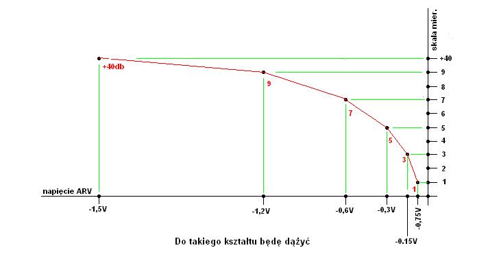

W miarę możliwości pomierzyłem napięcia ARW przypadające poszczególnym działkom miernika.
Napięcie -0,12V punkt 1
Napięcie -0,38V punkt 2
Napięcie -0,60V punkt 5
Napięcie -0,85V punkt 7
Napięcie -1,20V punkt 9
Napięcie -1,50 do zamyka skalę - punkt max oznaczony +40db.
Max. zmierzone wynosił - 2,15V
Oczywiście są to napięcia przed p-rkiem miernika, mierzone bezpośrednio na płytce odbiornika.
Sam pomiar jest obarczony błędem - szacowanym na +- 10 % - przyczyna jego była konieczność jednoczesnej obserwacj "S-metra" oraz miernika.
Moje "pobożne życzenia" co do przebiegu krzywej są w załączniku.
