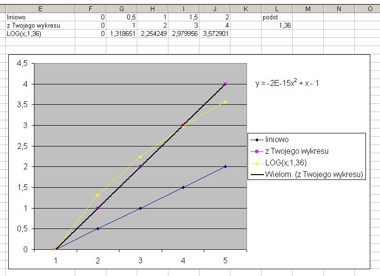

Twój problem mnie zaintrygował i zaprzągnąłem na szybko Excell-a.
Oto wyniki:
dość dobre dopasowanie daje porsta funkcja Log(x) o podstawie 1,36
Taka funkcja to CHYBA nietrudna rzecz do zrealizowania przy uzyciu wzmacniaczy operacyjnych - i tych mądrych książek.
Z ciekawości wyznaczyłem linię trendu i wyszło świetne dopasowanie.
To oczywiście bardziej zabawa - tak z ciekawości. Wzór funkcji na zrzucie Smile
73! Artur sp2qca
ps. Koledzy - potraktujcie to co napisałem z przymróżeniem oka - to nie żaden logarytm: tylko funkcja y = x -1
Przez chwilę zastanawiałem się jak to możliwe - a to dlatego że ten drugi wykres ma po prostu skalę logarytmiczną, jest to funkcja liniowa
na skali logarytmicznej Smile Czytając wartości z wykresu nie zauważyłem tego.
