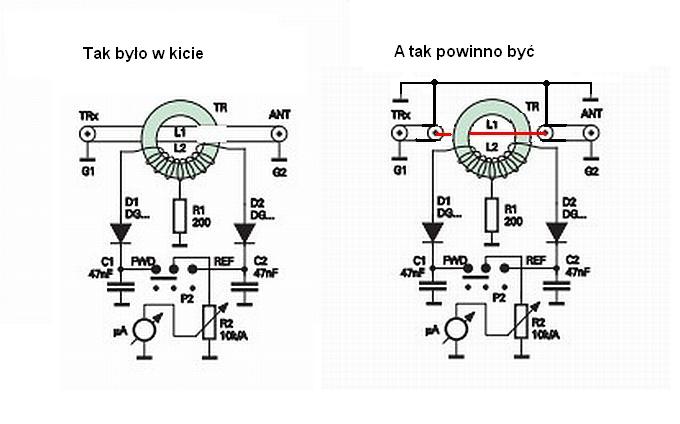

Głównie dla tej obudowy kupiłem w całkowicie bezsensownej cenie nieodpalonego Taurusa - bo był w komplecie.
Obudowa jest bardzo duża 34 cm x 12 cm x 27 cm.
Wstępnie myślałem o jednopłytkowcu - np "Bartku".
Co do SWR-ka to nie problem, w lutowym numerze Swiat Radio jest poprawiony układ starego kitu AVT(w załączniku), który miał tą szczególną właściwość że nie chciał działać - bo nie miał prawa.
Mikroprocesor to byłaby przesada formy nad treścią.
Jakaś specjalna dokładność też nie jest mi potrzebna, potrzebuję tylko układu
który by górę czyli powyżej S9 bardzo spłaszczył - bo jeżeli cała skala miernika
ma około 35 mm to między S9 a S9+40 jest tylko 5 mm.
