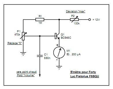

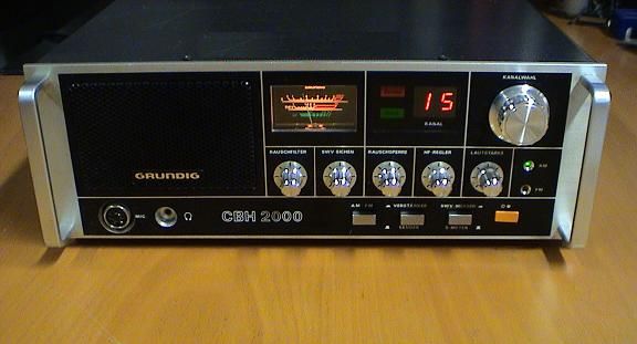

Zrobienie na ledach jest najprostrze - tylko że kompletnie nie pasuje do tej obudowy (patrz załącznik) w której całość z zasilaczem i PA 25-35 W montuje.
Firma GRUNDIG gustowny wychyłowy założyła i dlatego również SWR będzie działał.
Znalezienie jakiegoś układu logarytmicznego graniczy z cudem bo:
1-angielski, dla mnie język naprawdę obcy
2-przekształcony musi być sygnał DC i to jeszcze ujemny względem GND
Zastanawiam się czy nie odpuścić sobie pomiaru napięcia ARW a nie zrobić
tego tak jak ON6BQU (patrz załącznik) - biorąc sygnał z m.cz przed wzmocnieniem.
