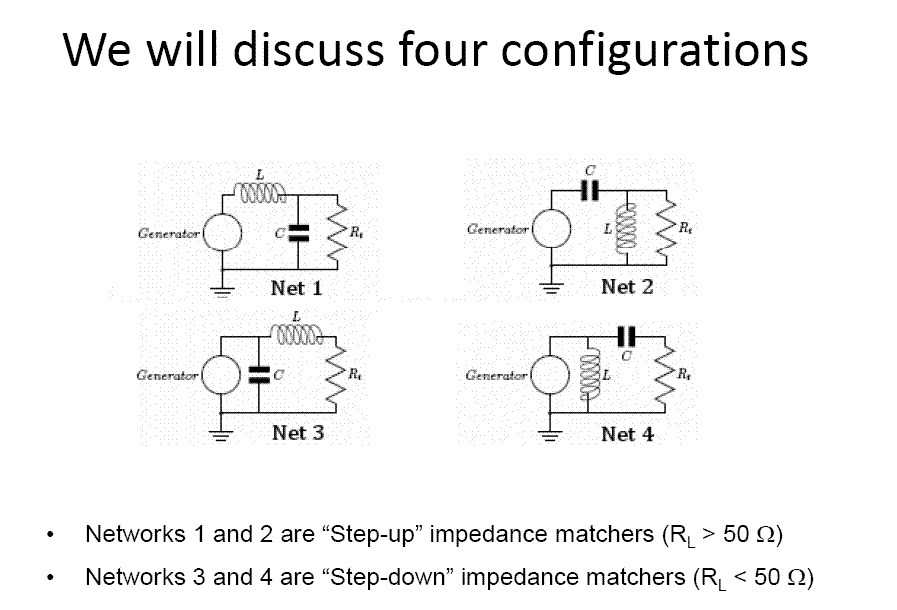

Może teraz dla niektórych będą to truizmy ale:
L networków (pięknie się odmienia :-) ) są cztery rodzaje i są one parami wymienne w zależności od tego która impedancja jest większa - wejściowa czy wyjściowa.
L network z "pionową" (między sygnałem a masą) cewką można zamienić (przeliczyć) na network z "pionowym kondensatorem" i tak samo nam dopasuje obciążenie (prawie).
Taki przykład (zamiany) widać na ostatniej stronie załączonego pedeefa.
Widać też, że jest pewna różnica w dopasowaniu - ale pozostaje kwestia - czy ona ma rzeczywiste znaczenie?
No a na drugim obrazku widać co się z czym wymienia...
