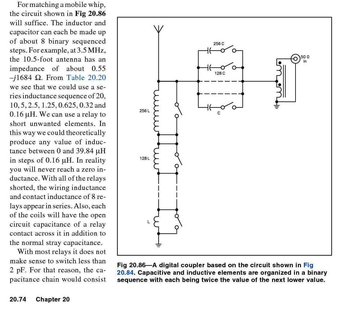

Projektując układ dopasowania easyATU myślałem raczej o dopasowaniu do anten drutowych. Krótkie anteny GP z reguły maja małą impedancję i wymagają przedłużania dodatkową cewką.
W ARRL HANDBOOK z 2001 roku rozdział 20, str. 74 jest opis i rysunek takiej wersji dopasowania anteny do mobila z cewka od strony masy (fragment opisu z rysunkiem na zdjęciu).
Projektując druk do eATU tak na wszelki wypadek rozdzieliłem wszystkie masy na modułach (cyfrowa, w.cz., moduł L, moduł C) co pozwala dość łatwo zmienić konfigurację poszczególnych sekcji. Trzeba to sprawdzić praktycznie ale moim zdaniem powinno dać się dość łatwo przerobić skrzynkę eATU na takie dopasowanie. W tej konfiguracji wypadają 4 przekaźniki zmieniające miejsce podłączenia pojemności.
Zakres zmian indukcyjności bardzo podobny jak w mojej wersji na rdzeniach T-96, pojemności od 2pF do 512pF.
Na schemacie dodatkowy transformator 50/12,5.
We wcześniejszych postach były pytania o współpracę eATU z anteną samochodową, jest okazja aby to sprawdzić praktycznie na takim dopasowaniu.
