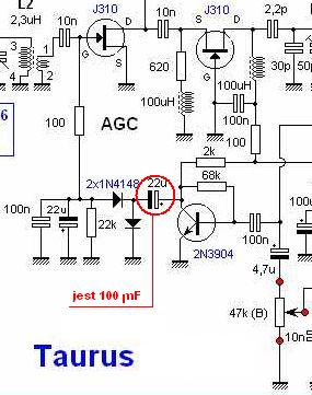

Dokładnie przeanalizowałem płytkę i znalazłem błędną wartośc kondensatora elektrolitycznego łączącego kolektor tranzystora 2N3904 z diodami 1N4148.
Na schemacie jest 22 mikrofarady, a u mnie na płytce 100 mikrofaradów.
Czyżby to była przyczyna zastoju mojego ARW?
Fragment schematu w załączniku.
