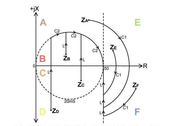

Podobnie jak ze strojeniem PI filtra we wzmacniaczach mocy oraz skrzynkach manualnych musimy wypracować pewną metodykę postępowania w zależności od impedancji anteny.
Na rysunku wykres rozkładu różnych impedancji anteny oraz sposób strojenia w zależności od początkowej impedancji anteny Z=R+jX.
C2 - to pojemność od strony radia,
C1 - pojemność od strony anteny,
L - indukcyjność szeregowa
Mamy kilka regionów w których może znaleźć się pomiar naszej anteny (A....F). Każdy z tych regionów charakteryzuję się specyficzną wartością 50<R<50,
R=50, Z=50, 50<Z<50 i to samo dla reaktancji pojemnościowej i indukcyjnej. Metodyka strojenia zależy od początkowej impedancji anteny (regionu z którego startujemy).
Teoretycznie wygląda to tak.
Jeśli antena Jerzego na 1,9MHz ma dużą rezystancję oraz dużą reaktancję pojemnościową Z=165-j417 to:
- zaczynamy strojenie startując z regionu F,
- zaczynamy od L=0, C=0, rezystancja anteny R > 50 Ohm dlatego sekcja kondensatorów eATU musi być podłączona od strony anteny,
- zwiększamy wartość pojemności w skrzynce [+1], na wykresie kondensator C1,
- teoretycznie wartość rezystancji powinna maleć a reaktancji rosnąć, (tu najczęściej możemy popełniać błąd, skoro rośnie reaktancja to wydaje nam się że to zły kierunek dostrajania),
- po osiągnięciu wartości rezystancji bliskiej 50 Ohm kompensujemy reaktancję pojemnościową poprzez dodanie szeregowej indukcyjności L (pionowy ruch po wykresie do góry),
- jeśli mamy wystarczający zakres indukcyjności powinniśmy uzyskać całkowite skompensowanie reaktancji i rezonans Z=R+j0.
Warto podczas pierwszych prób z anteną i eATU sprawdzić czy strojenie przebiega zgodnie z teoretycznym wykresem. W warunkach rzeczywistych w wyniku oddziaływania bliskiego otoczenia antena może zachowywać się trochę inaczej.
