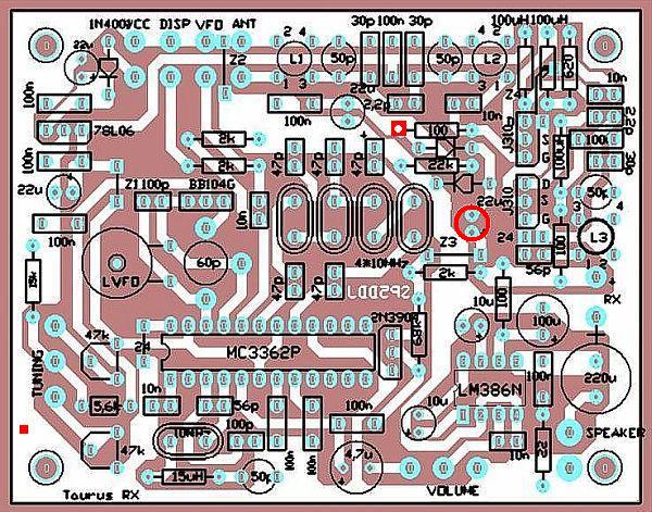

Witam i o pomoc w znalezieniu usterki w ARW proszę.
Płytkę Rxa nie ja składałem, moje dzieło to tylko okablowanie i uruchomienie.
Otóż w punkcie gdzie należy podłączy S-metr, (miejsce pokazane na rysunku w załączniku dużym czerwonym punktem z białą kropką) nie występuje żadne napięcie, i to niezależnie od siły sygnału - który niejednokrotnie chce głośnik wyrwać.
Jednakże w momencie wyłączenia odbiornika, pojawia się tam narastająco napięcie do około -6v i równie szybko spada do zera.
Brak reakcji ARW jest wybitnie uciążliwy przy odbiorze.
Co może być przyczyną takowej reakcji - czyżby współpracy odmówił tranzystor 2N3904 ?
