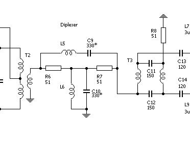

Diplekser
Stopień obciążający wyjście mieszacza opornością 50 Om w szerokim zakresie częstotliwości . Na wyjściu mieszacza oprócz częstotliwości pośredniej, występują także inne częstotliwości będące wynikiem mieszania sygnału heterodyny i jej wielokrotności z sygnałem wejściowym. Brak układu dipleksera powoduje odbicie sygnału od następnego stopnia i jego powrót do mieszacza. Skutkuje to kolejnymi produktami mieszania, oraz spadkiem odporności na duże sygnały, a wiec zmniejszeniem się IP3 odbiornika. Dopasowanie można zrealizować za pomocą: tłumika, szerokopasmowego wzmacniacza, lub właśnie dipleksera. W projekcie HUSAR został zastosowany diplekser, który wnosi minimalne tłumienie skutecznie dopasowując oporność nawet w zakresie do 100 MHz.
Diplekser składa się z dwóch obwodów rezonansowych L5-C9 i L6-C10. Obwód szeregowy L5-C9 przekazuje sygnał o częstotliwości pośredniej z wejścia na wyjście dipleksera. Natomiast obwód równoległy L6-C10 stanowi trap który zwiera sygnały o częstotliwości innej niż pośrednia do masy przez oporniki 50 Om, jednocześnie dla sygnałów o częstotliwości pośredniej stanowi przerwę.
W załączeniu wyniki pomiarów dipleksera za pomocą NWT.
Dip1 pomiar obwodu L6-C10 zamontowane oporniki 50 Om brak obwodu L5-C9(sonda liniowa).
Dip2 pomiar zmontowanego dipleksera (sonda liniowa).
Dip3 to samo co Dip2 tylko pomiar sondą logarytmiczną.
Plik z wzorami do obliczeń. Symulacja.
Artykuł opisujący wejście odbiornika w którym zastosowano diplekser, pokazanie jego wpływu na parametry odbiornika.
