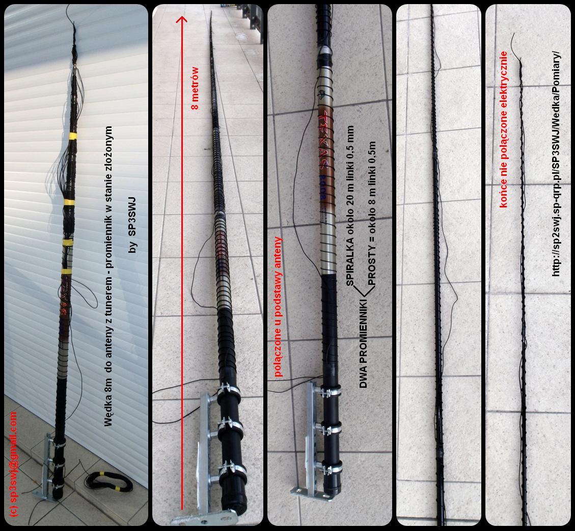

Obiecałem że kiedys zamieszcze mój promiennik do anteny.
Obecnie jest po renowacji - ale poprzednio konstrukcja była w 100% taka sama
Dla przypomnienia pomiary z tunerem FC40 były jak nalinku
Ale z eATU nie spodziewam sie innych wyników
Pierwsze zdjęcie po lewej - stan złozony.
