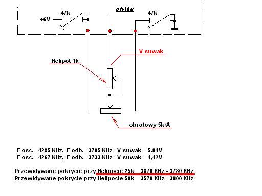

Witam ponownie.
Po zmianie napięcia warikapa - tak jak w załączniku objawy trzasków i skoków częśtotliwości bardzo osłabły - zdarzają się sporadycznie po godzinie, półtorej pracy odbiornika.
Zwalam je na wiekowy Helipot m-ki TELPOD który nowy nie był bo z demontażu.
Wymieniłem na wszelki wypadek obydwa P-ki 47k - bo luźne się wydawały.
Dalsze prace badawczo rozwojowe po zdobyciu nowego solidnego Helipota.
