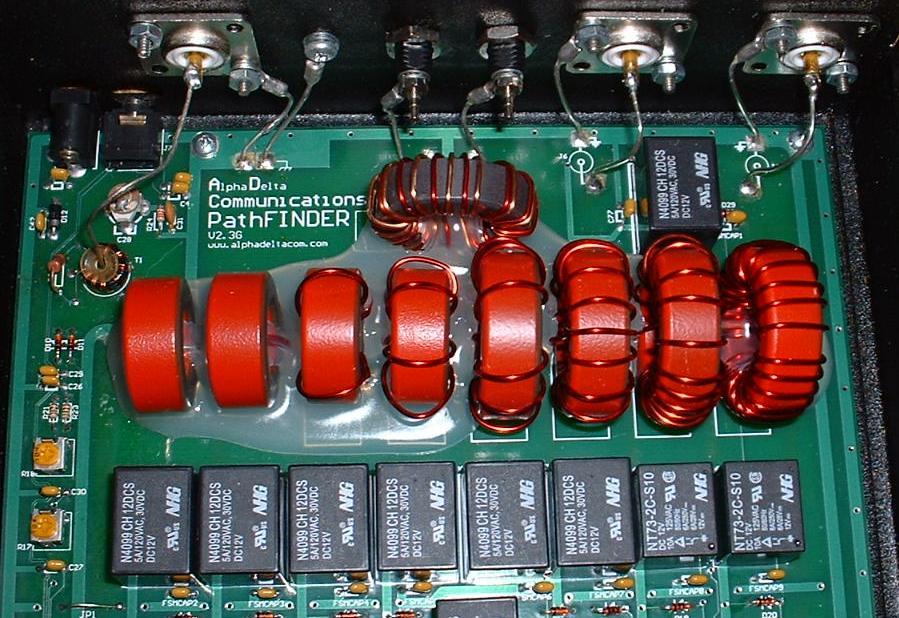

Nie sądzę aby przy małej liczbie zwojów na pierwszych rdzeniach mogło nastąpić nasycenie rdzenia, wszystko zależy ile watów podamy na fider. Tak naprawdę to odruchowo nawinąłem na wzór skrzynek fabrycznych i głębszej analizy tematu nie robiłem. W ramach oszczędności pierwsze cewki możemy wykonać również jako powietrzne.
Na zdjęciu cewki w fabrycznej skrzynce oraz sposób ich stabilizacji mechanicznej.
