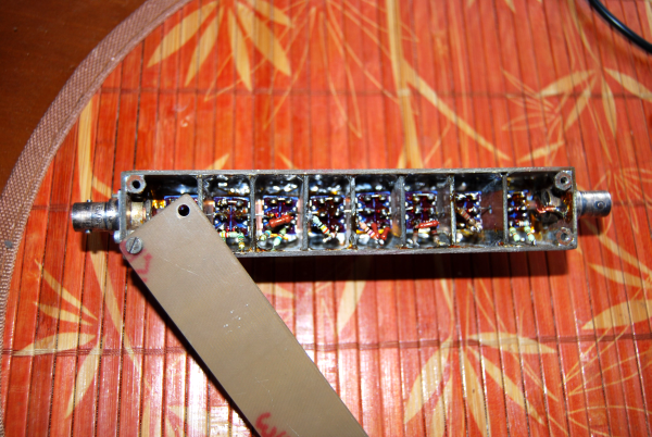

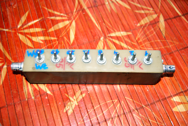

(01-02-2011 21:20)sq8gum napisał(a):  Witam sznowne grono,
Chcę zbudować tłumik zewnętrzny i mam kilka pytań/porad, które może posłużą komuś do wykonania swojego tłumika (o przydatności nie będę wspominał.
Tłumik wygląda jak na zdjęciach poniżej. Mam 8 sekcji i zamierzm je obsadzić następująco:
detektor; 1dB; 2dB; 2dB; 5dB; 10dB; 30dB; 40dB
Zastanawiam się, czy nie zrezygnować z sekcji 1 dB i wykonać jeszcze jedną sekcję 40dB. W takim przypadku pewno uzyskał bym większy zakres tłumienia - zamiast 90 dB miałbym 129dB (potrzebne jest aż takie)?
Czy wartości rezystancji z których budowany jest tłumik są obojętne (byle impedancja się zgadzała)?
Chcę umieścić detektor jako jedna z sekcji, ponieważ chcę tłumik wykorzystać do generatora DDS wg Jarka SP3SWJ i wykorzystywać funkcję wobulatora. Stąd pytanie, jaki detektor (pasywny) proponujecie??
