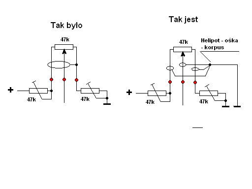

RE: Taurus 80m zniekształcone audio
Na razie pomogło znacznie podłączenie helipota tak jak w załączniku.
Podejrzewam że reszty trzeba szukać w wzmacniczu m.cz.,
