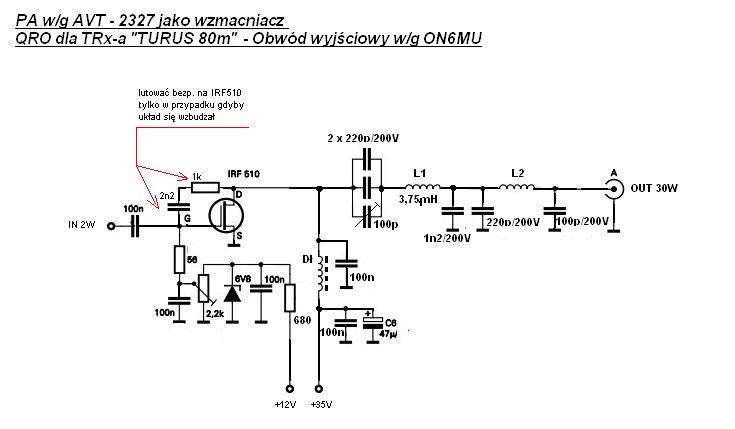

Czym (czytaj jakim Amidonem - bo najdostępniejszy) ten nieszczęsny F-1001
zastąpić.
Konkretnie, a nie w sposób opisowy - bo gdybym wiedział to bym szanownemu
"Gronu" głowy nie zawracał.
Jest jeszcze druga koncepcja - ożenienia PA w/g AVT 2327 z obwodami
wyjściowymi w/g ON6MU - jak w pliku załącznika.
