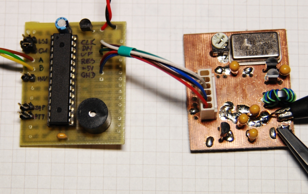

Pierwotna wersja homodyny zakładała wykonanie prostego BFO na jedną częstotliwość. Takie rozwiązanie jest najprostsze ale nie optymalne pod względem przemiany. Zmiana koncepcji przełączania wstęg wymaga zastosowania trzech pilotów (LSB, USB,CW). Do realizacje tej metody możemy zastosować klasyczne generatory kwarcowe lub DDS.
Cyfrowe BFO dla HUSARA
Do realizacji generatorów BFO dla Husara postanowiliśmy wykorzystać układ syntezy. Takie rozwiązanie może jest droższe i trudniejsze w realizacji ale daje więcej możliwości. Dzięki syntezie mamy możliwość płynnego ustawiania pilotów pod charakterystykę filtrów kwarcowych oraz możliwość ich przestawiania podczas odbioru. Jeśli kiedyś radio będzie miało kilka przełączanych filtrów kwarcowych zapewni to możliwość dowolnego ustawiania pilotów na zboczach każdego z nich.

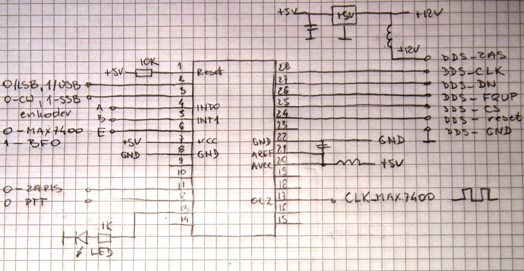

W celu zapewnienia uniwersalności rozwiązania oraz możliwości stosowania tej konstrukcji w innych urządzeniach z pośrednią do sterowania użyłem oddzielnego procesora ATmega8 ( schemat na zdjęciu). Jako syntezy użyłem popularnego modułu BFO syntezy DL4JAL w wersji SP3SWJ opartego o układy AD9850, AD9851 (zdjęcie). Wielu kolegów ma takie modułu oraz luźne układy i jest dobra okazja aby je wykorzystać.
Aktualnie jest wykonane i sprawdzone sterowanie układami AD9850, AD9851, AD9951, (będzie jeszcze pod Si570).
Docelowo zostanie zaprojektowany uniwersalny moduł oparty o AD9951, który w Husarze będzie wykorzystany jako VFO oraz BFO.
Funkcje modułu:
- rozpoznaje PTT, nastawę rodzaju emisji (SSB, CW), wstęgi (LSB, USB);

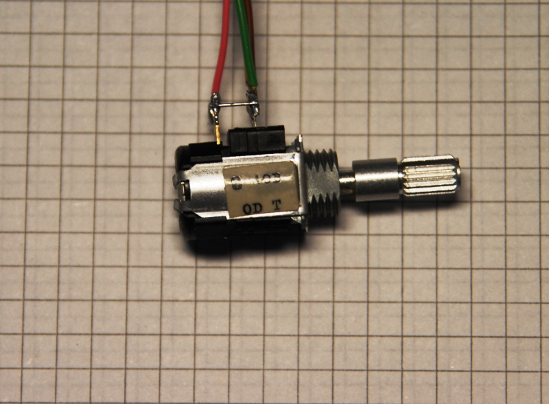

- obsługuje enkoder do nastawy częstotliwości pilotów;
- zapamiętuje nastawy pilotów w EEPROM;
- zmienia nastawę DDS w zależności od ustawienia radia (PTT,emisja,wstega);
Dodatkową funkcją układu jest generowanie fali prostokątnej do sterowania filtrem akustycznym na MAX7400. Zmiana nastawy tym samym enkoderem co BFO (enkoder z wyłącznikiem), krok zmiany pasma filtru MAX7400 około 100Hz (0,3....3,8)khz;
W tej wersji sterownik wymaga kwarcu 16MHz + 2*22pF (brak na schemacie), mniejsze ryzyko wchodzenia na pośrednią oraz dokładniejsze przestrajanie MAX7400.
Program sterujący dla procesora w załączniku. W pamięci EEPROM nie ma danych konfiguracyjnych - nastaw częstotliwości pilotów. Aby zainicjować nastawy wciskamy klawisz [zapis] i włączamy zasilanie procesora, po drugim zaświeceniu LED-a puszczamy klawisz i mamy gotową konfigurację domyślną.
