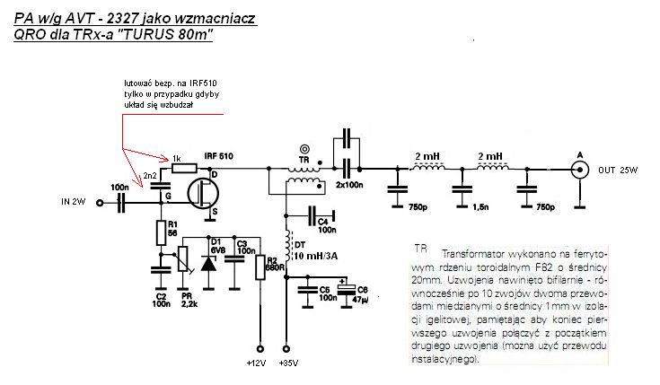

Witam i o opinie proszę.
Czy układ wzmacniacza w/g AVT 2327, z przeznaczeniem jako "QRO" dla Turusa na 80m, ma prawo działać - czy też eksplozji należy się raczej spodziewać.Huh
Sam układ w pliku załącznika.
Pytam bo Taurus z "Byczka" w "Byka" i to raczej Buhaja mi się niespodziewanie ( z przyczyny obudowy) rozrósł i czymś tą skrzynię wypełnić by należało.Shy
