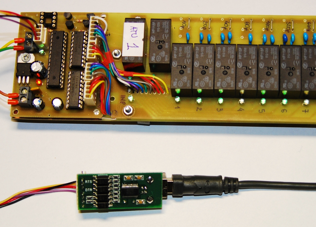

Tak naprawdę to moduły indukcyjności i pojemności (przekaźniki, cewki, kondensatory) możemy wykonać indywidualnie pod własne potrzeby (inny wzór płytki) a do sterowania wykorzystać procesor i oprogramowanie.
W związku z pytaniami o możliwość sterowania skrzynką eATU poprzez interfejs USB z zastosowaniem konwertera USB_TRX sprawdziłem dzisiaj praktycznie taką konfigurację.
System operacyjny Win XP, sterowniki pobrane automatycznie z sieci po wykryciu układu FT232RL, wirtualny COM3.

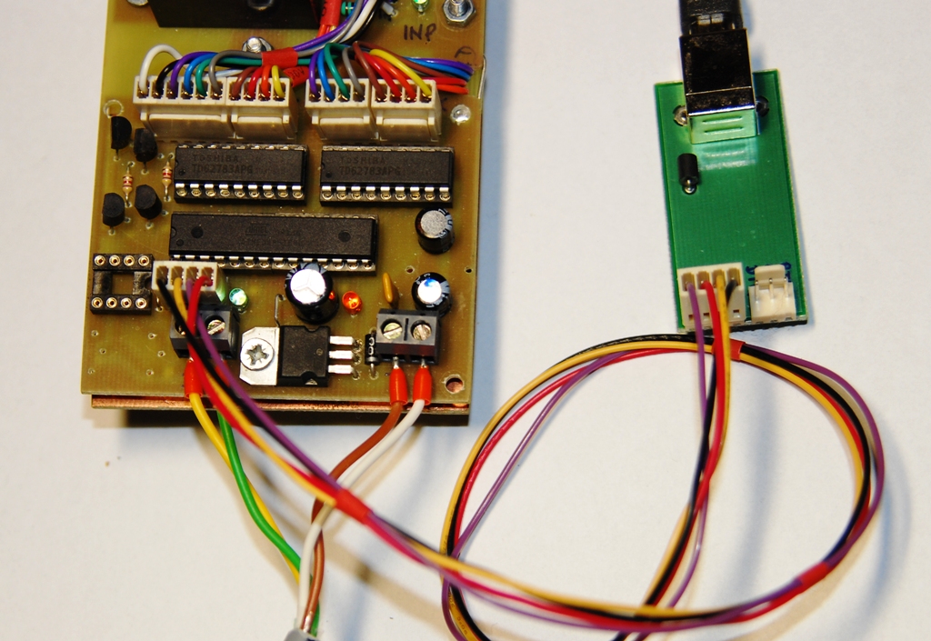

Połączenie konwertera USB_TRX do złącza RS_TTL skrzynki jak na zdjęciu.
Ważne aby nie pomylić pinów TxD, RxD oraz musi być podłączona również masa i +5V od strony skrzynki ( 4 przewody-tak jak na zdjęciu).
Do testów użyłem terminala RealTerm.
Na końcu ramki musi być znak ASCII [CR], w niektórych terminalach wysyłanie tego znaku musimy ustawić w opcjach.
Bez końca ramki [CR] rozkaz zostanie pominięty.
Komunikacja PC<>eATU w obu kierunkach jest poprawna jak na tradycyjnym RS232, test przy ustawieniach 2400Bd,8,N,1.
Nie sprawdzałem poziomu zakłóceń emitowanego prze USB oraz konwerter.
