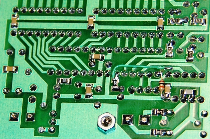

(04-02-2011 15:41)sp9vnm napisał(a):  1/ Adamie, jaką techniką zlutowałeś to eATU - i przepraszam za OT.
Jerzy, technika tradycyjna, lutowanie ręczne, lutownica Weller WS 50, grot 1.6mm, temperatura 360 stopni C, cyna z topnikiem 0,56mm.
Skrzynka easyATU ma bardzo proste druki o dużych punktach lutowniczych, grubych ścieżkach połączeniowych z solder maską co ułatwia proces lutowania.
Przy druku jednostronnym warto aby wiercenia nie były zbyt duże, cyna ładnie oblewa wyprowadzenia elementów.
Przy druku jednostronnym ze względu na brak metalizacji otworów dajemy trochę więcej cyny na pola lutownicze niż na drukach dwustronnych ale bez przesady.
Wystające wyprowadzenia elementów obcinamy również trochę wyżej niż na drukach dwustronnych.
Jeśli elementy są nowe nie musimy stosować żadnych dodatkowych topników.
Podczas lutowania unikajmy przegrzewania punktów lutowniczych oraz silnego dociskania ich grotem lutownicy ponieważ może to spowodować bezpowrotne odklejenie się miedzi od laminatu.
Po zakończeniu lutowania powinniśmy umyć druk od strony lutowania aby usunąć resztki topnika. Reszta zależy już tylko od doświadczenia montażysty.
Po całkowitym uruchomieniu i przetestowaniu płytki należy polakierować. W zasadzie płytek z solder maską nie lakierujemy ale to jest skrzynka antenowa, która będzie pracowała na zewnątrz budynku. Warstwa lakieru poprawi odporność na przebicia pomiędzy ścieżkami oraz zabezpieczy przed wpływem wilgoci. Mimo hermetyczności obudowy zawsze małe ilości pary wodnej wchodzą do środka.
Większa moc na eATU
Przekaźniki zastosowane w eATU wytrzymają moc nawet 1kW.
Rdzenie T-94 powinny przenieść 150...200W. Możemy próbować wcisnąć rdzenie T-106 ale to jest max. dla rury 75mm. Przy większych mocach sugeruję zastosowanie dobrych kondensatorów mikowych tak jak w skrzynkach LDG, większy koszt ale zdecydowanie lepsze parametry. Nie bardzo mam na czym wykonać test z większą mocą (max. to PA G6ALU 150W). Test może być bardzo ciekawy, szczególnie jeśli skrzynka przetrwa taką moc.
