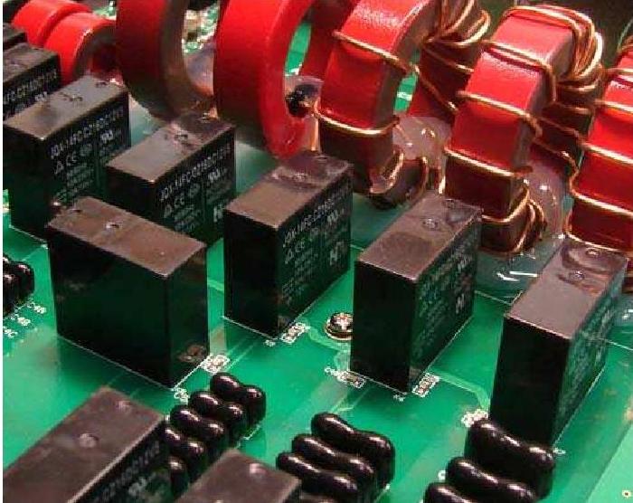

Budując skrzynkę easyATU zastanawiam się jaką maksymalną moc mogłaby ona przenieść bez uszkodzenia. Wiem, że projekt zakładał 100W ale czasem mamy 200...300W i warto wiedzieć czy można zaryzykować.
Czytałem opinie kolegów którzy podawali 100W na skrzynki QRP na rdzeniach T68 bez szkody dla urządzenia. Może uda sie oszacować moc przez analogię z konstrukcjami fabrycznymi. Rdzenie w LDG AT200 nie są zbyt duże, może ktoś z kolegów zna dokładnie ich wymiar.
Tak z ciekawości zapoznałem się z manualem do LDG AT1000 i jest tam zdjęcie przekaźników i rdzeni. Przekaźniki JQX-14FC a rdzenie coś koło T200 ??
.pdf  JQX-14FC.pdf (Rozmiar: 369.42 KB / Pobrań: 1502)
