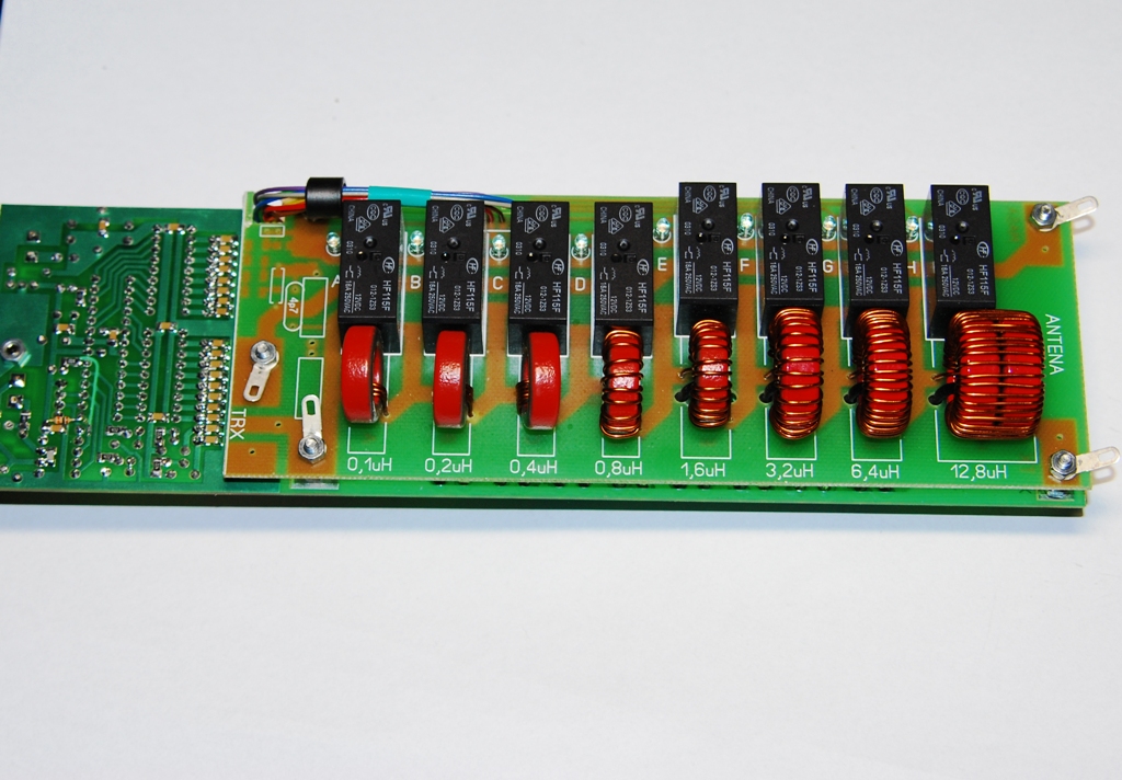

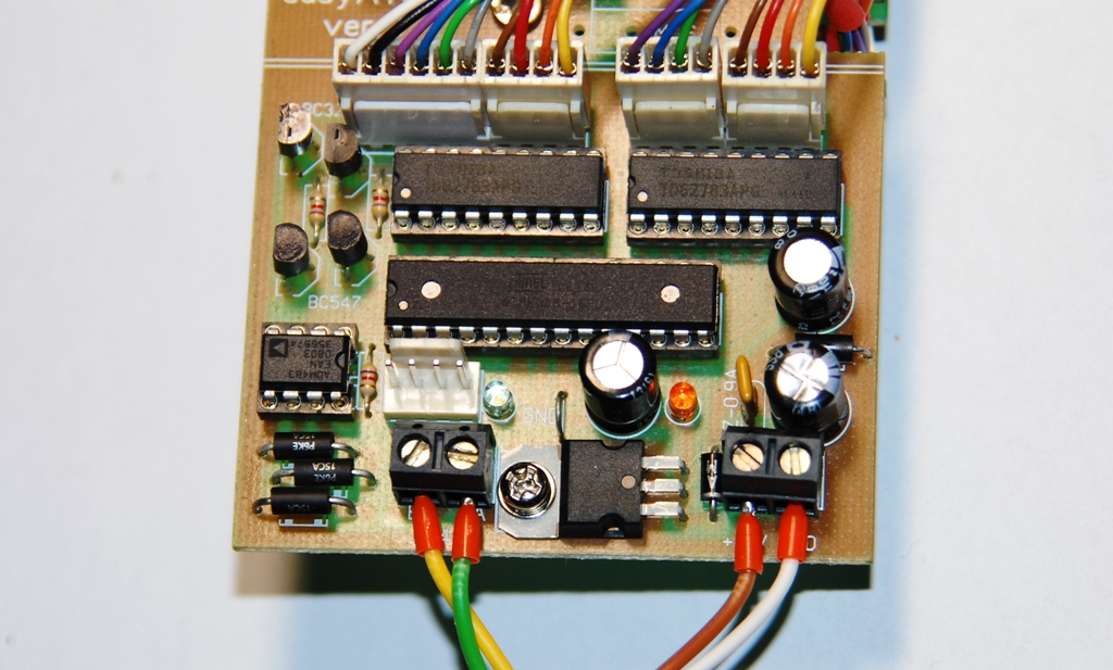

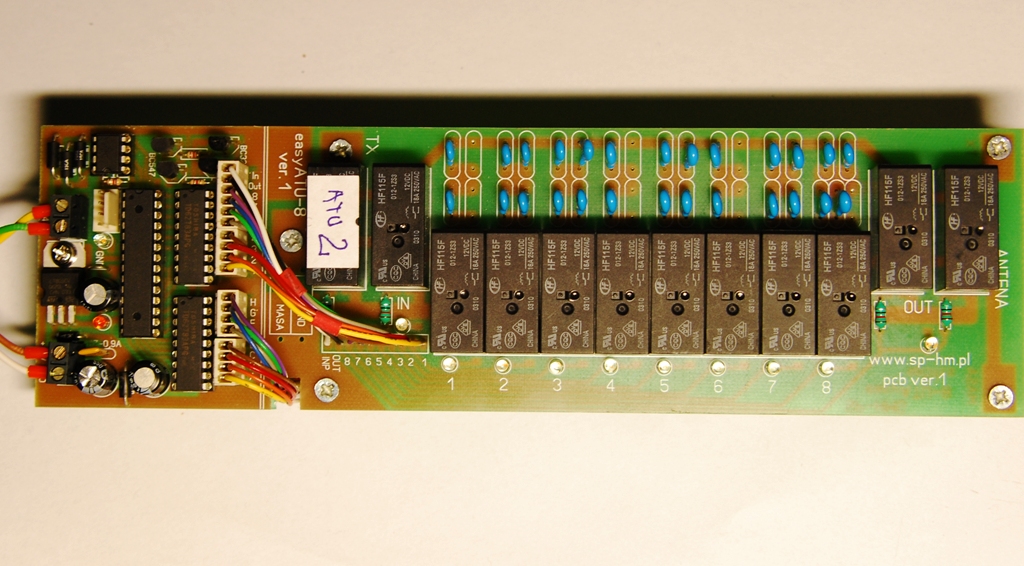

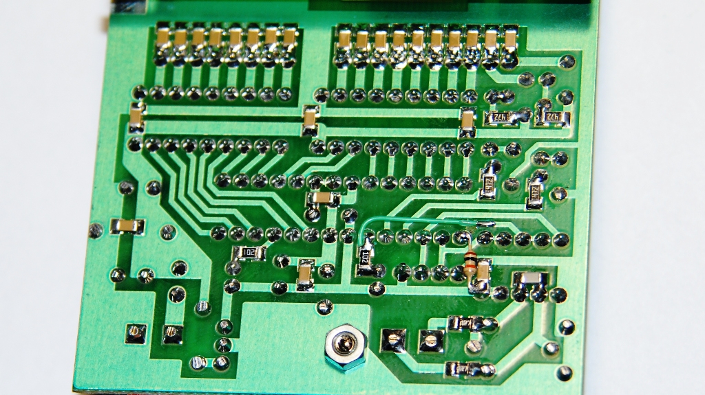

Jarek, skrzynki były bez obudowy ponieważ pokazywałem szczegóły konstrukcji i montażu modułów. Każdy mógł sobie pooglądać wszystko z bliska i zapytać o szczegóły. Również podczas testowania łatwiej obserwować pracę skrzynki bez obudowy po "mrugających LED-ach".
Pojawiły się pierwsze kopie konsoli sterujących oraz propozycje rozbudowy oprogramowania. Aktualnie muszę rozwijać oprogramowanie konsoli aby obsługa była możliwie prosta i intuicyjna. Projekt ciągle się rozwija co niezmiernie mnie cieszy mimo konieczności wkładania dalszej pracy.
Na zdjęciach: skrzynka gotowa do testów, moduł indukcyjności po odcięciu mostka pomiarowego, szczegóły procesora sterującego, modyfikacja druku do ostatniej wersji oprogramowania (wolny pin RESET-u) pod sterowanie RS485.
