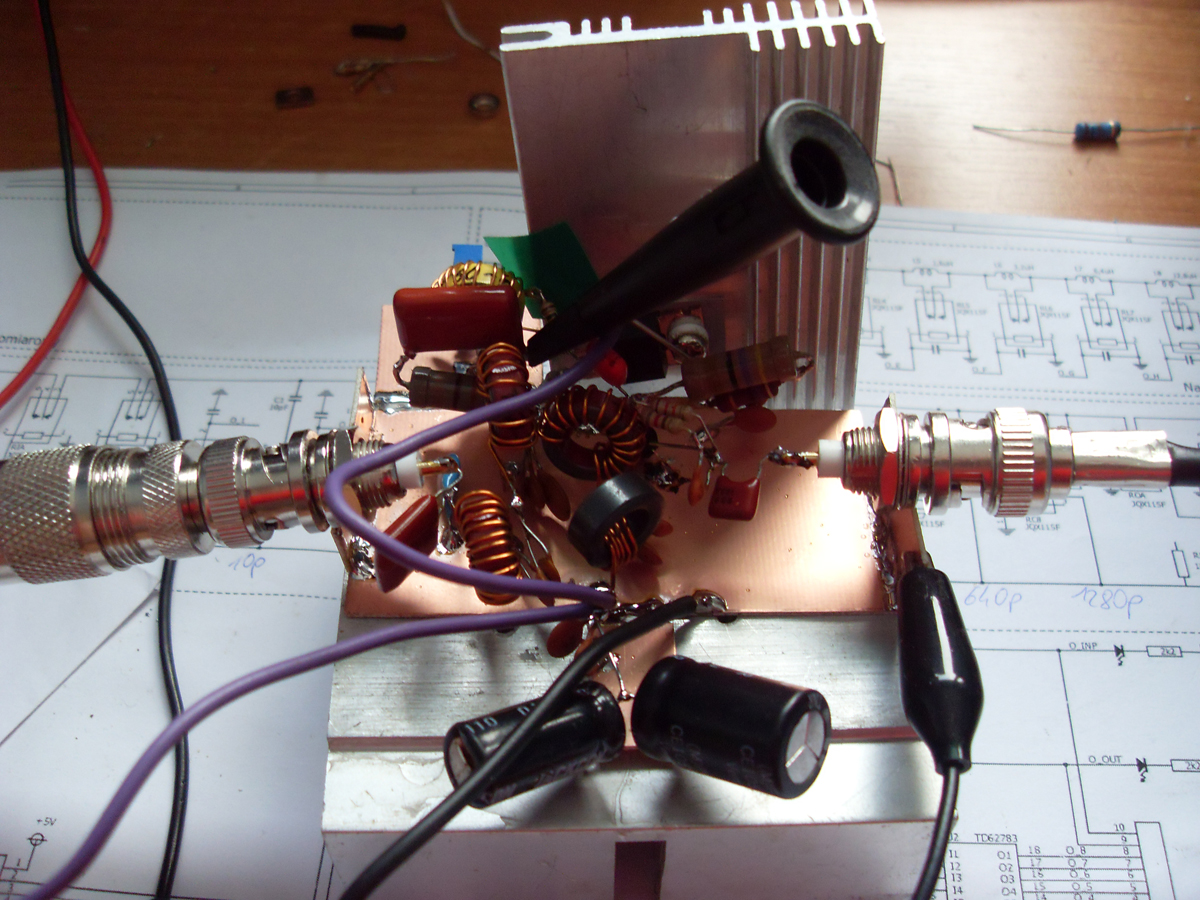

Ok, teraz ja się pochwalę Big Grin
Ugly Power Amp. Tongue

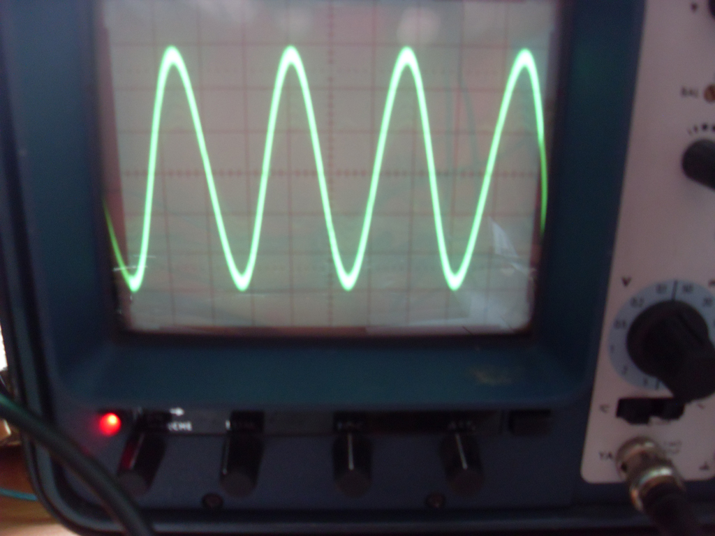

5V/cm tj 30Vp-p tj 9W na wyjściu!

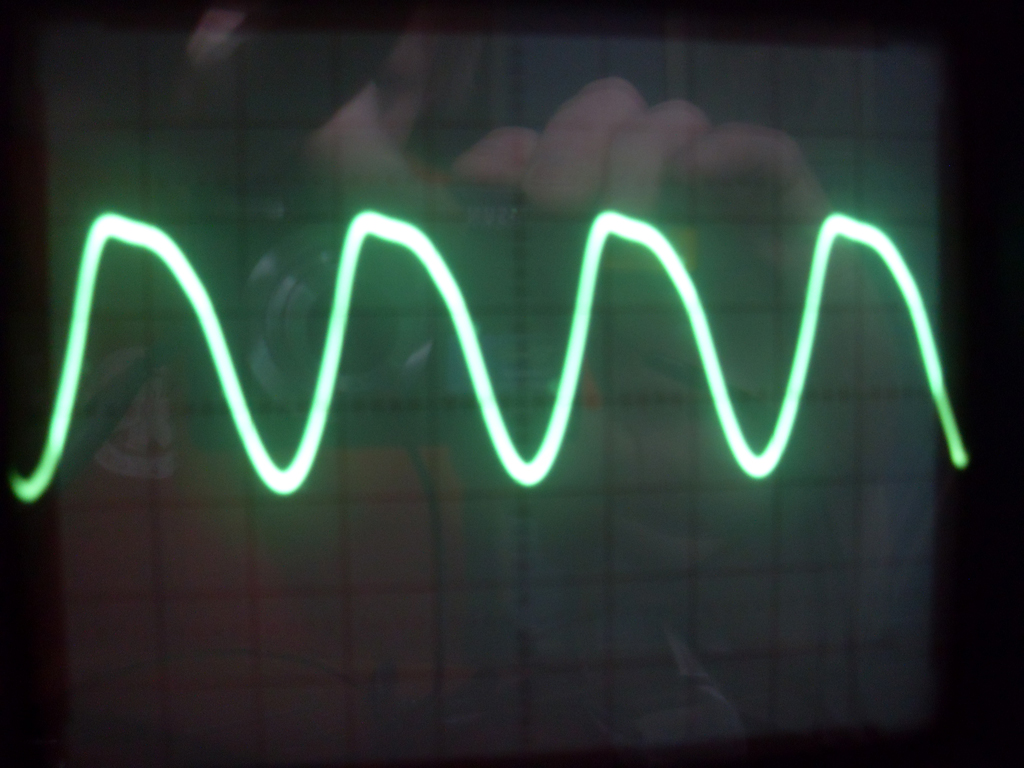

Takie coś "idzie" na bramkę. 1V/cm
Z pozdrowieniami,
Łukasz SQ4RNF
