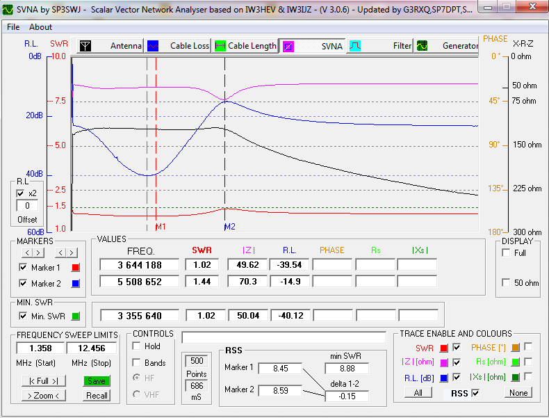

Miło, że temat idzie do przodu Big Grin
Nie mogę niestety na bieżąco testować nowych rozwiązań (brak czasu), ale udało mi się znaleźć 2 wolne dni na zabawę z lutownicą Cool
Jutro zbuduję całość; oczywiście wyniki opublikuję. Nie mogłem się jednak powstrzymać i już dziś wieczorem zacząłem dłubać Confused Zrobiłem już filtr wyjściowy. Cewki nawijam na czerwonych Amidonach.
Zamieszczam pomiar VNA w razie, jakby kogoś interesowało (dopasowanie PRkiem od strony FETa do 50om).
Z pozdrowieniami,
Łukasz SQ4RNF
