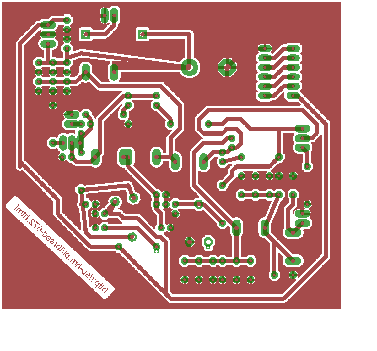

No! Zbudowałem tę wersję Smile.
Przy niewmontowaniu rezystora 3k9 (tak po prostu zostawiając to miejsce puste), to tranzystor się otwierał i otwarty zostawał.
Ale po wmontowaniu jest OK.
z 20mV wysterowania uzyskuje 1W, jeszcze przed tym wszystkim dając dodatkowo jeden BD139 przed całym wzmacnaiczem, na irf530.
Może zamiast bd139, bd135 jakiś tranzystor z większym wzmocnieniem?
Mam sztukę BFW16A z drivera radmora, to może jutro spróbuję go wsadzić.
Wsadziłem bf259, ale bez zmian względem bd139.
Płytkę z załącznika wykonałem i bardzo fajnie, bez wzbudzeń uzyskuję 1W na wyjściu (jakości sygnału jeszcze nie sprawdzałem), na jednym mosfecie. Wcześniej było to pół wata. Czyli bardzo fajnie generalnie to chodzi, ale trochę mało. Podejrzewam, że ze względu na wysterowanie.
Elementy, których jedna końcówka jest na masie, lutowałem z obu stron.
Jak już wcześniej pisałem, dorzuciłem jeden stopień na bd139/bf259, za którym to stopniem mam ok 20mV w.cz. skutecznego. Przed nim, wartości są tak małe, że nawet nie wychylają miernika.
Może spróbować rzeczywiście wymienić IRF-a na 510 zamiast 530, ale to pewnie z połowę układu trzeba będzie przeliczyć. Wolałbym więc spróbować zwiększyć wysterowanie, ale nie mam pomysłu jak.
Co jeszcze można zrobić z driverem?
Mowa oczywiście o pomiarze przy obciążeniu wzmacniaczem.
