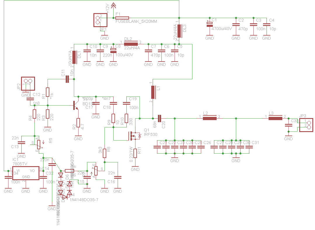

Poprawiłem potencjometry, cewki i odjąłem kondensator w filtrze.
Rezystora 3k3 nie ruszałem - zamiast niego po prostu wsadzić zworę?
Co do układu stopni na schemacie - zgadzam się, ale już nie przerabiałem. Będę wiedział na następny raz. Próbuję wyrzeźbić płytkę i trzeba to odpalić Smile.
