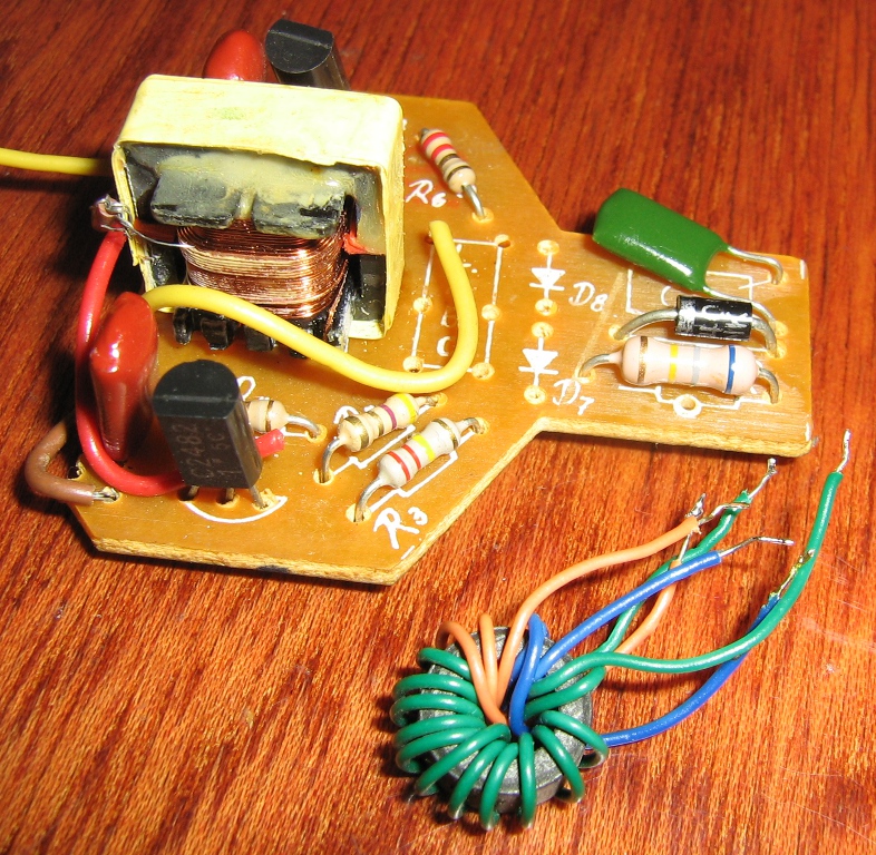

Wracając do tematu transformatorka w torze nadajnika:
Przeszukując pudełko z rupieciami znalazłem stary sterownik świetlówki halogenowej, zawierający element indukcyjny nawinięty na rdzeniu toroidalnym (zdjęcie poniżej). Średnica rdzenia to około 1 cm, grubość to jakieś 5 mm.
Będzie się nadawał do nawinięcia transformatorka między driverem a PA?
W oryginale (zgodnie z opisem) miał on być nawinięty na ferrytowym klubeczku wyjętym w filtra 12x12, oszlifowanym do odpowiedniego rozmiaru. Uzwojenie pierwotne to 16 zwojów (11uH), uzwojenie wtórne 3 zwoje.
