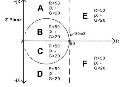

Piotrze, podana strona to prawdziwa kopalnia wiedzy i teorii na temat dopasowania. Niestety "przetrawienie" takiej ilości wiedzy wymaga czasy a potem kilku obliczeń lub symulacji.
Tak jak zostało to napisane w głównym wątku o skrzynce antenowej podstawą są pomiary. Jeśli będziemy dysponowali tylko pomiarem SWR-a i może częstotliwości to będzie to metoda poszukiwania minimum.
Gdyby udało się mierzyć składowe (R+jX) anteny to znalibyśmy punkt startowy na wykresie impedancji co uprościłoby algorytm. Różnorodność miejsc startu algorytmu strojenia ilustruje wykres możliwych impedancji anteny.
Wydaje mi się, że najważniejsze jest aby stopień mocy widział czystą rezystancję R=50 poprzez układ dopasowania. To czy antena jest w rezonansie jest mniej istotne, co mi po rezonansie jeśli antena będzie miała R=300.
