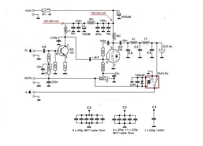

Nie jestem pewien czy nie pomieszałem - ale mój edytor - czyli moja myszka -"jest sprawny inaczej"
