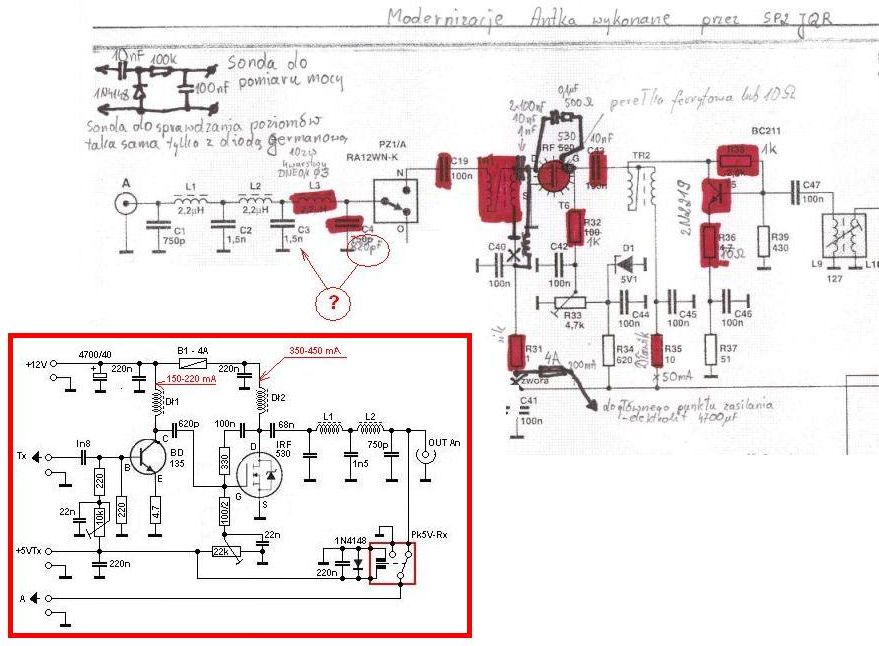

Jeszcze raz dziękuję - nie mam niestety dostępu do art. o Antosiu Pancerniku, ale odnalazłem w necie schemat Antka z naniesionymi przez Kolegę SP2JQR
poprawkami (swoją drogą z AVT-owskiego Antka - żeby sensownie pracował - to pozostałą idea i paragon zakupu kitu).
Zastosowałem te zmiany analogicznie zatem do moich wypocin.
Rezygnacja z trafo w.cz., PI filtr w/g danych z ANTKA.
Wydaje mi się że kondensator cewki L2 od strony przekażnika winien być 750p,
a pozostał 1n5.
Nie jestem też pewien możliwości technicznej założenia perełki ferytowej na wyprowadzenie "G" IRF530, na druku będę miał chyba brak miejsca.
Myślę że teraz powinien układ działać w sposób logiczny.
Nie zrozumiałem tylko czy przy BD135 również należałoby między kolektorem a bazą zaopatrzyć w podobny co przy IRF530 dwónik RC ?
A tak na marginesie - nie mam edytora schematów - niestety - i bawię się po prostu Paintem, do którego "zdiełałem" małą bazę symboli, podkradając ją z kolei z innych, edytowanych Paintem schematów.
