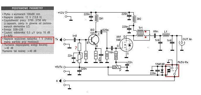

Dzięki za wskazówki.
Doczytałem dokładnie w opisie AVT 5127 (TRx - 2008) że na wyjściu z układu TCA 440 z nóżki (7) poprzez dzielnik pojemnościowy 220/680 p winien
pojawić się sygnał w.cz o amplitudzie około 300 mV.
Z kolei w danych technicnych autor mówi o sygnale w.cz. z płytki TRx-a na poziomie 1V.
Zatem powinny wystarczyć tylko dwa stopnie, driver na tranzystorze BD-135 oraz wzmacniacz mocy na IRF-840 .
W załączeniu jeszcze raz ten wzmacniacz wraz opsem danych TRX-a
