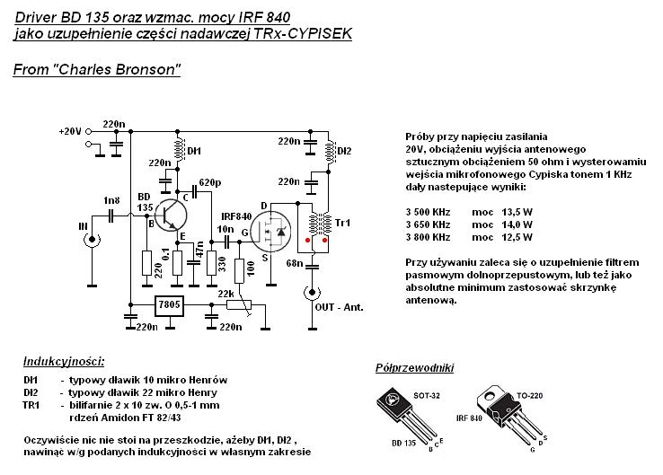

Witam! Ja zbudowałem taki układ i radzi sobie całkiem nieźle. Podziękowania za pomoc przy schemacie dla SP7KH.
