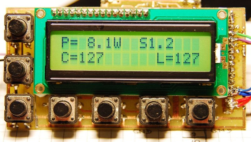

Jarek, sterownik konsoli domowej jest prawie gotowy na bazie mini komputera.
Mini komputer QRP
W wątku jest schemat oraz prosta do wykonania płytka, soft jest prawie gotowy, muszę sprawdzić tylko komunikację z eATU. To również dobra platforma do zabawy w Bascomie z własnymi programami.
Sterownik ma LCD 2*16 znaków, 7 klawiszy funkcyjnych, kanał szeregowy, może obsługiwać dwa enkodery oraz 6 wejść analogowych.
Na początek zrobiłem obsługę nastaw L oraz C za pomocą klawiszy.
Sterownik ma wolne przetworniki ADC oraz preskaler przez 10 co pozwala mierzyć częstotliwość KF oraz obsługiwać dane z mostka SWR.
Daje to możliwość robienia prób z prostymi algorytmami strojenia automatycznego.
Konsola domowa na bazie mini komputera QRP:
- pomiar mocy, pomiar SWR, dodam zobrazowanie częstotliwości;
- aktualne nastawy C[0...255], L[0...255];
- wysyłanie ramek z nastawami po każdej zmianie wartości;
Klawisze pod opisem wartości [-] C [+].......[-] L [+];
Jeden klawisz do zmiany podłączenia C.
Zd.1 - ekran z pomiarem mocy i SWR-a

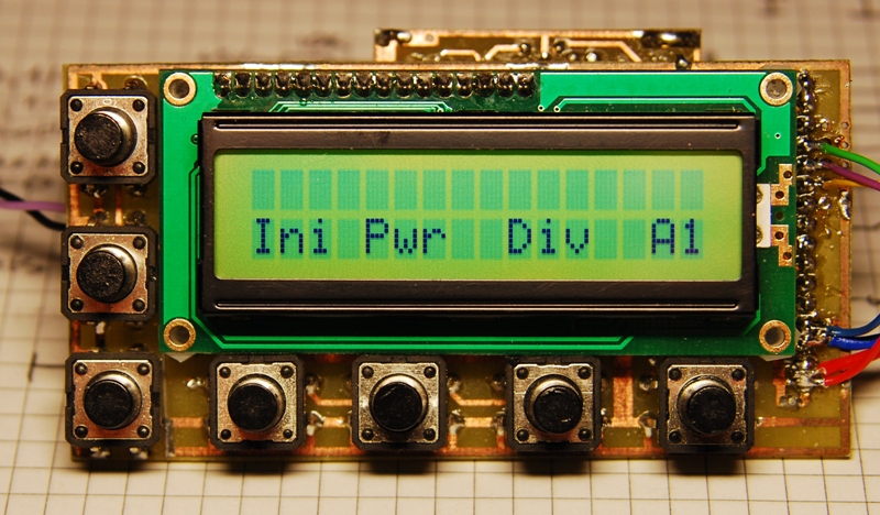

Zd.2 - menu konfiguracji konsoli (INI-inicjowanie konfiguracji, PWR-kalibracja pomiaru mocy, DIV-ustawienie preskalera, A1-adres skrzynki)

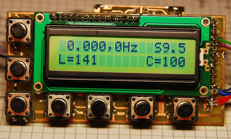

Zd.3 - pomiar częstotliwości, pomiar SWR, nastawa C, nastawa L

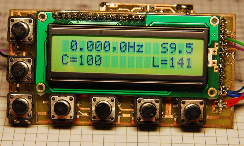

Zd.4 - ekran po zamianie miejsca podłączenia kondensatorów
