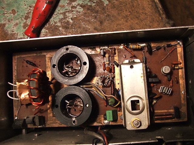

I tu mi brakowało, dużego rdzenia F201-ale nie od głowic ZTG.
A resztę tak jak pisze kol. sp2jqr.Ja swoje transformatory ekranuje zwojem krótko zwartym po obwodzie transformatora(podpatrzyłem w zasilaczach impulsowych) zamyka pola rozproszone i przy "upakowaniu"
nie pojawiają się tendencje do wzbudzania się układu wzmacniacza czego doświadczyłem jak Wołnę przerabiałem ( patrz-moje zdjęcia).Przy zamykaniu radiatora z wzmacniaczem występowało w/w zjawisko. Po za ekranowaniu transformatora wyjściowego i sterującego przestało to zjawisko dokuczać hi.
Na dole płytka wzmacniacza na 2x2bd39(139) do mojego sp5ww z roku 1977 który sterował 2x6P45c dla ciekawości materiał na toroid pochodził z filtru do lodówek i dopiero wzmacniacz mi ruszył przy innych materiałach magnetycznych włącznie z cewek odchylających od TV nie spełniał zadania .Ale to były czasy że nie bardzo na czym można było sprawdzić i metoda "macajewa" jedynie była skuteczna hi
