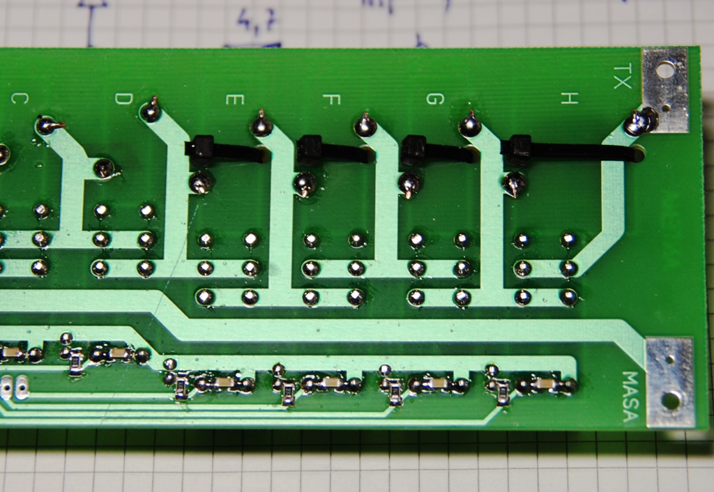

Okazuje się, że rury różnych producentów mają różne średnice wewnętrzne (inne grubości ścianki).
Dla bezpieczeństwa możemy tak jak napisał Jarek dorobić jakiś pasywny dystans, u mnie taką rolę spełnia zamek opaski zaciskowej na rdzeniu (zdjęcie).

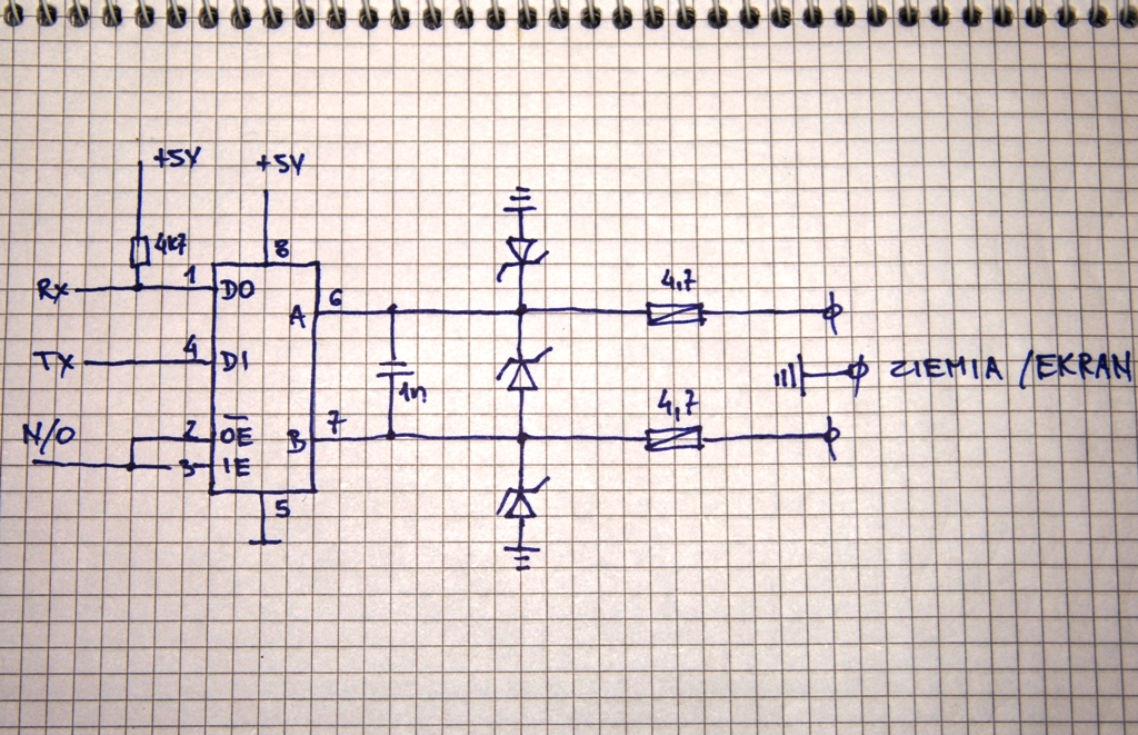

Na kolejnym zdjęciu brakująca część interfejsu RS485, chwilowo odręcznie.
W samym sterowniku zabezpieczenie jest bardzo skromne. Przy długich liniach powinniśmy wykonać dodatkowy moduł z pełnym zabezpieczeniem nie tylko transmisji ale i przewodów zasilających. Ja stosuję takie moduły w każdej puszce połączeniowej do łączenia okablowania. To samo dotyczy zabezpieczenia drugiego końca kabla przy radiu.
