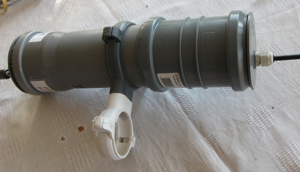

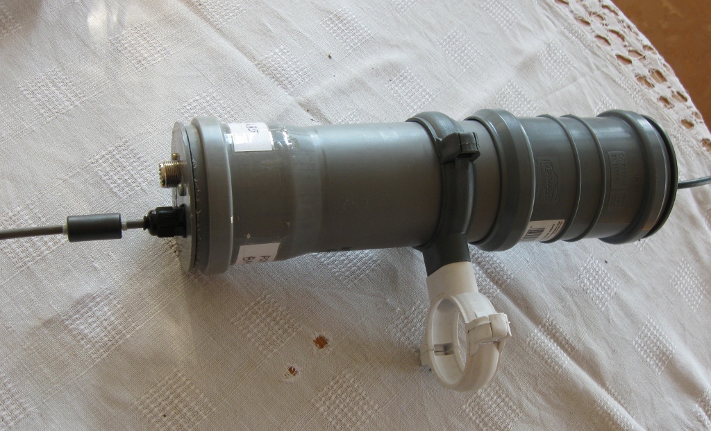

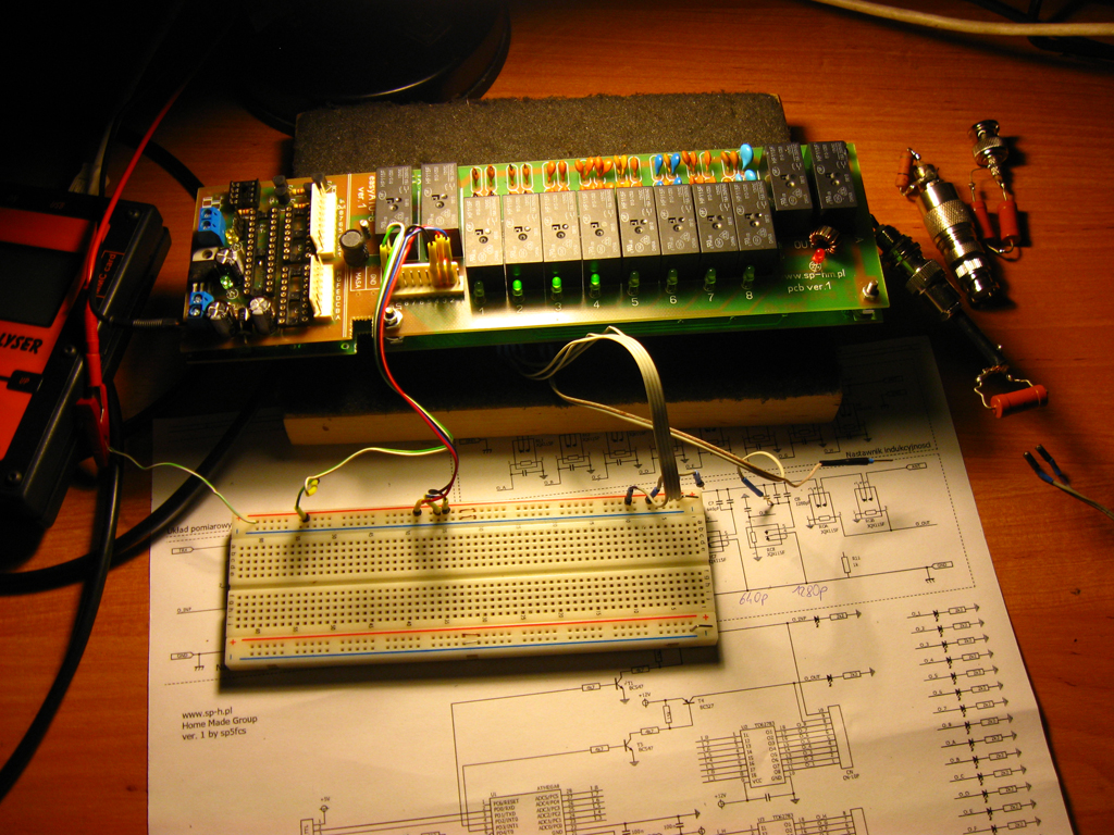

Ja przekaźniki HF115F zakupiłem u Piekarza; wchodzą luźno, nawet z lekkim zapasem. PCB mieści się w rurze 75mm na styk-to według mnie lepiej. Faktycznie przydało by się dodatkowe łączenie po środku pcb. U mnie laminat jest lekko wygięty ale to już tak fabrycznie było Wink
Wybrałem RS485 bo taki konwerter mam pod ręką.
Jak tylko dojdą driveryz TME rozkładam wędkę na balkonie i testy w realu...
Teraz się trochę bawię na stole, tymczasowo sterowanie mam w wersji analogowej Smile a mimo tego dało się dziś usłyszeć UA3 na żarówce Big Grin Bez analizatora jednak ciężko byłoby działać.
Update:
Skrzynka gotowa do pracy:
