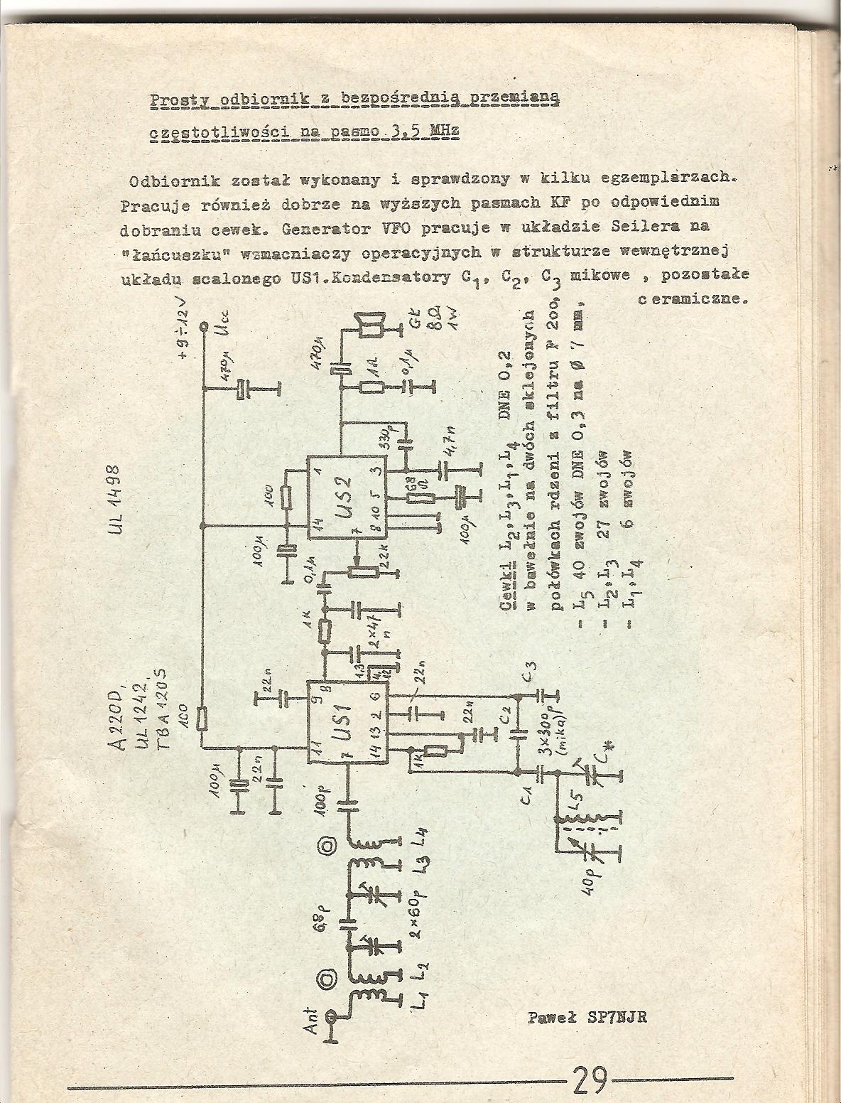

Pierwszy trx na którym wykonałem pierwsze łączności był zaczerpnięty z książki Wiktora SP5QU (??) w/g TEN TEC. W stopniu końcowym pracowało 6szt. BF520 ..HI
Schemat w załączniku , a także schemat rx w/g mojego projektu zamieszczony w biuletynie krótkofalowca .
