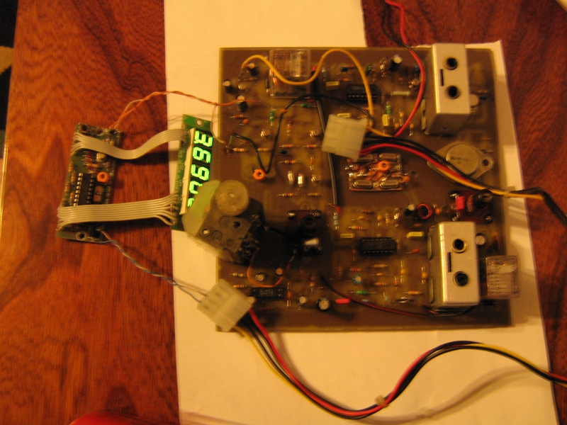

Hmm... Zabezpieczałem w ten sposób już kilka cewek i nic się nie stało. Tym razem zresztą dałem tylko po kropelce w okolicy pierwszego i ostatniego zwoju, żeby cewka nie rozwinęła się podczas zakładania koszulki termokurczliwej. Chyba nic złego nie powinno się jej stać?
UPDATE: Znalazłem większy kondensator zmienny od starego polskiego radia Unitry. Podłączyłem większą sekcję bezpośrednio do kondensatora stałego. W takim ukłądzie pokrywa prawie cały zakres 4,2-4,5MHz, bez jakichś 30kHz. No cóż - najwyżej przytnę część CW. Wink
Pracuje w miarę stabilnie, jak na pierwsze testy.
UPDATE2: W tej chwili konfiguracja wygląda następująco: wspomniana wcześniej cewka szeregowo z dwoma równolegle połączonymi kondensatorami stałym (styrofleksowy 470pF) oraz zmiennym (kilkaset pF). Częstotliwość dryfuje w górę z prędkością około 10Hz na minutę. Jakie kroki powinienem przedsięwziąć celem dalszego ustabilizowania VFO?
I to tyle na dzisiaj. Mam jeszcze parę rzeczy do zrobienia na jutro, więc na razie zostawiam jak jest. Wzmacniacz m.cz., BFO i VFO uruchomione. Jutro odpalę mieszacze i połączę to wszystko w jedną całość. Zobaczę jak odbiera.
Jest pierwszy sukces. Właśnie uruchomiłem RX i odbieram w dolnej części pasma kilka stacji nadających w CW. Filtry otrzymałem gotowe, już zestrojone pod pasmo amatorskie 80m. Ponieważ filtr drabinkowy jest przystosowany do odbioru SSB nie brzmi to najlepiej. Zastanawiam się czy nie dodać przed UL1497 jakiegoś odłączanego selektywnego przedwzmacniacza.
Teraz wiem przynajmniej, że wszystkie bloki działają prawidłowo.
Pozostaje dopracować VFO, zaekranować jego cewkę, dobrać wartości rezystorów w dzielnikach po VFO i BFO, a potem TX i do obudowy. Smile
Odbieram także jakieś sygnały SSB. Niestety z przymusu korzystam z "anteny" KDWZO. (kilka metrów drutu). Głos na pograniczu słyszalności. Czy na takiej prowizorycznej antenie da się w ogóle coś lepszego odebrać? Filtry wejściowy dostałem dzięki uprzejmości jednego z kolegów - zgodnie z jego zapewnieniami jest już wstępnie zestrojony pod to pasmo. Nie chcę bardziej kręcić rdzeniami, żeby nie popsuć jego pracy. Bartek nie ma też w tej chwili tego wzmacniacza wejściowego.
